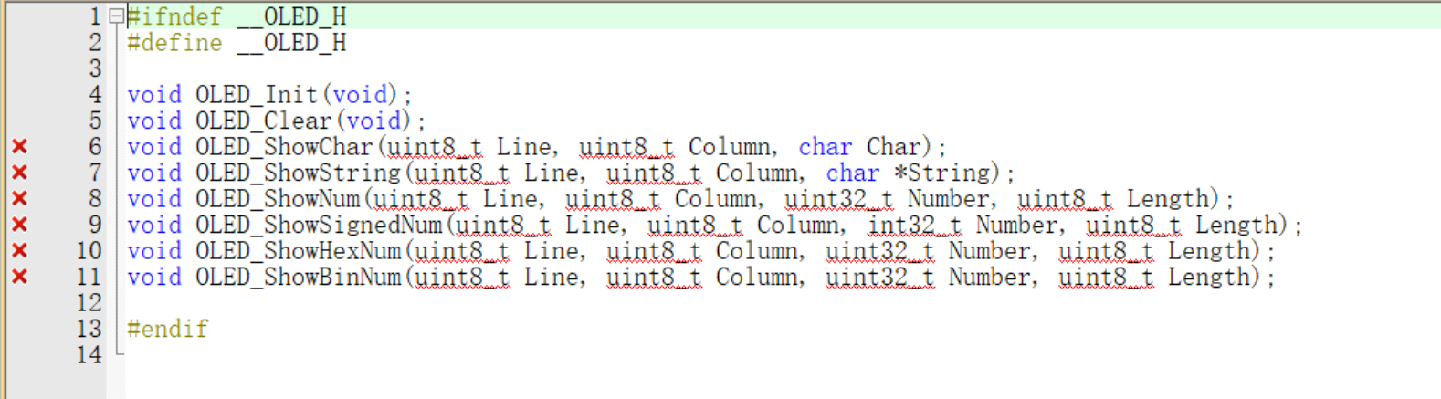

keil5中stm32单片机程序,头文件中报错uint8_t未定义
这种情况为什么编译的时候不会报错,只在打开头文件的时候显示红叉
这个中情况会影响程序使用吗
该如何解决这个报错呢
求解答!!!
ID:94031 发表于 2023-7-16 06:31 | 只看该作者
只要编译的时候不报错,不影响程序使用。
ID:883242 发表于 2023-7-16 07:42 | 只看该作者
uint8_t是c99标准类型,只要include<stdint.h>就可以用。
不要乱叫什么Keil,只有c51和rvmdk两个软件,c51不支持c99标准,永远也不支持。
搞stm32,那么你用的是rvmdk,是支持c99标准的。

谢谢指正,是我叫的不规范,是用的mdk,也在配置里勾选了c99标准,加#include<stdint.h>后没有报错了,谢谢
