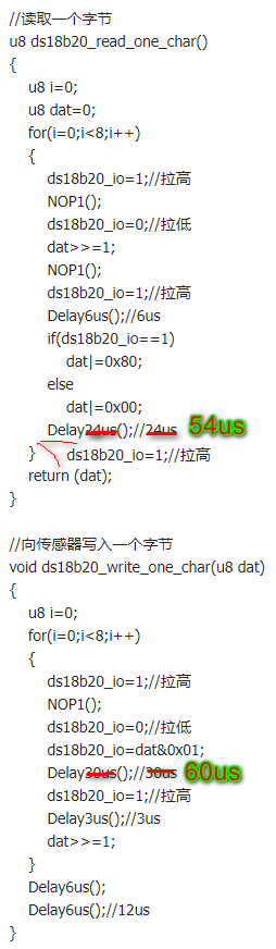

怎么将18b20的温度显示到屏幕上 单片机用的stc15f2k602

ID:57657 发表于 2023-7-17 06:10 | 只看该作者
先用示波器或逻辑分析仪检测 Delay类 函数时间是否正确。
ID:161164 发表于 2023-7-17 11:44 | 只看该作者
ID:190152 发表于 2023-7-17 12:40 来自触屏版 | 只看该作者
感谢各位已经解决了,18B20程序没有问题。是读取的16位温度数据到oled设置问题
ID:190152 发表于 2023-7-17 12:41 来自触屏版 | 只看该作者
原程序是18b20串口温度显示。正常没有问题。我想做一个温度计加了个显示屏改改代码
