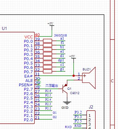

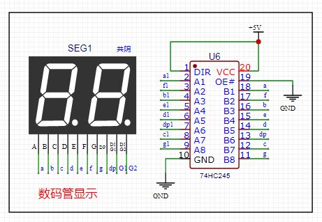

请大家帮我看一下这样画单片机电路有问题吗?
74HC245为驱动这样用对吗? 数码管全亮时位选G1/G2总灌入电流IO口能承受吗?
ID:883242 发表于 2023-7-17 11:43 | 只看该作者
Q1B缺电阻。
ID:712097 发表于 2023-7-17 13:58 | 只看该作者
除了Q1基极需要加个限流电阻,G1/G2要加三极管放大电路,MCU的IO的驱动电流不够驱动8段共阴数码管。
ID:116103 发表于 2023-7-17 14:07 | 只看该作者
51单片机接口低电平时输入灌电流,最大20mA左右,建议使用10mA左右,按照数码管共阴极的来看,每段红色的电压是1.8V,每段电流= (5V-1.8V)/(2*360)=4mA,  7段就是28mA,  可以加个NPN三极管驱动一下,只不过程序里的P2.0  P2.1的位选电平要反过来
ID:116103 发表于 2023-7-17 14:11 | 只看该作者
P0接口作为普通IO口使用时,为开漏输出,不能输出高电平,要加上拉电阻,这个电路要设计成共阳数码管,P2.0和P2.1接PNP三极管就行
ID:1085441 发表于 2023-7-17 14:13 | 只看该作者
G1,G2直接驱动数码管不可取,用三极管需要接电阻,1、2个还好,多了不如再用一个245做驱动,我们用过,效果不错。如果是8个数码管,1片245比8个三极管和电阻的面积小
ID:752974 发表于 2023-7-17 14:27 | 只看该作者
1.数码管部分的网络标号放置的位置及方向不对,请参考一下正确的电路画法;
2.数码管的各个段及公共端应该加驱动,不能直接由CPU驱动;
3.蜂鸣器做好放在集电极驱动。
ID:123289 发表于 2023-7-17 15:38 | 只看该作者
用共阳比较好,因为,这样是0驱动亮,IC上的功率小。
取LED段电流 = 3mA,红色LED,点亮压降取1.3V,IC压降取0.2V。
限流电阻取 = (5V - 1.3V - 0.2V)/3mA,可取 1至1.2K。
每段都取,即用8个限流电阻。

ID:1088790 发表于 2023-7-18 01:12 | 只看该作者
p2.7口出来需要接一个1k电阻再接三极管
