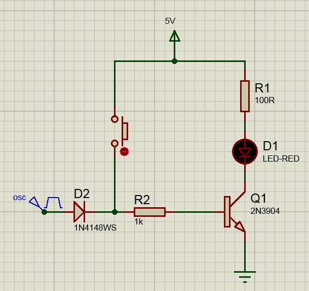

请各位大佬帮忙看看这个电路
电路要求用74HC00芯片,拨码开关,电阻,电容,发光二极管等元器件设计一款振荡器,利用拨码开关模拟按键控制输入信号,要求拨码开关在on时发光二极管常亮,反方向时发光二极管闪烁。
我现在已经能实现振荡,但是如何用拨码开关在on的时候常亮,反方向时闪烁还是不太能搞清楚,还希望大佬能指点一二,感激不尽

ID:69038 发表于 2023-7-17 15:49 | 只看该作者
看图说话

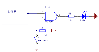

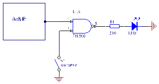

ID:752974 发表于 2023-7-17 16:24 | 只看该作者
仅供参考。
ID:752974 发表于 2023-7-17 16:32 | 只看该作者
补充,开关应该加上拉。
ID:1072587 发表于 2023-7-17 19:01 | 只看该作者
感谢各位大佬,已成功实现,谢谢
