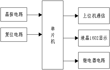

一、系统方案
本设计采用AT89C52单片机作为主控制器,液晶1602显示温湿度,LabView上位机通信,上位机显示温度,同时上位机可以设置温度上下限,当测量温度低于或高于上限,温度报警,上位机可以控制下位机加热设备启动与关闭,实现上位机和下位机的交换数据。

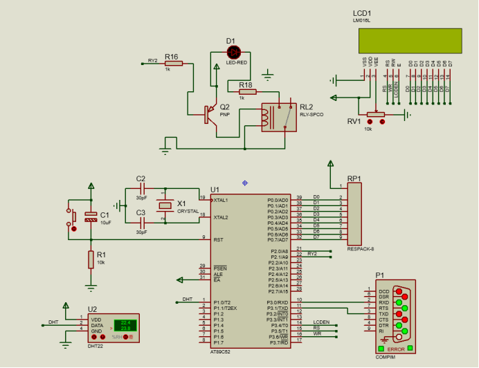

二、硬件设计
原理图如下:

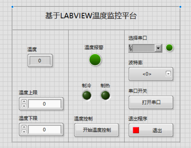

四、上位机软件设计
上位机是借助LabView来开发的,界面比较简单,首先前面板设计UI界面,之后后面板通过图形化编程完成软件开发,放上一个上位机前面板的截图:

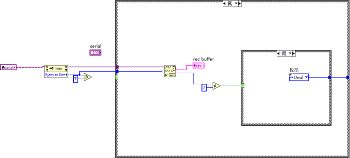

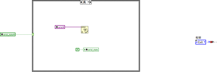

后面板截图如下:
