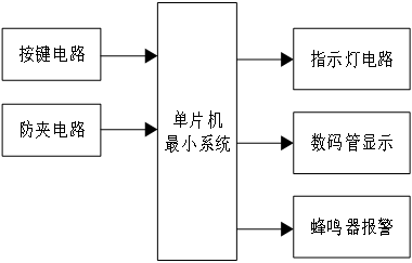

本文介绍了一种采AT89C51芯片进行的电梯模拟控制系统,介绍了如何使用单片机进行编程来实现电子控制的方法。单片机编程实现功能,简洁多变,大大缩短了研发周期,同时能使电梯控制系统体积更小功能更强大。本设计模拟了电梯控制系统所需的一些基本功能,能通过按键选择楼层,数码管显示实时楼层数,LED灯组成的箭头指示上下方向。

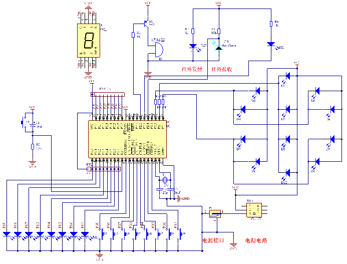

原理图如下:

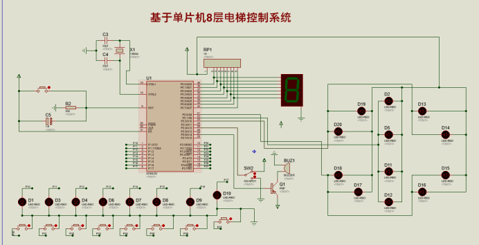

四、proteus仿真设计
Proteus软件是一款应用比较广泛的工具,它可以在没有硬件平台的基础上通过自身的软件仿真出硬件平台的运行情况,这样就可以通过软件仿真来验证我们设计的方案有没有问题,如果有问题,可以重新选择器件,连接器件,直到达到我们设定的目的,避免我们搭建实物的时候,如果当初选择的方案有问题,我们器件都已经焊接好了,再去卸载下去,再去焊接新的方案的器件,测试,这样会浪费人力和物力,也给开发者带来一定困惑,Proteus仿真软件就很好的解决这个问题,我们在设计之初,就使用该软件进行模拟仿真,测试,选择满足我们设计的最优方案。最后根据测试没问题的仿真图纸,焊接实物,调试,最终完成本设计的作品。

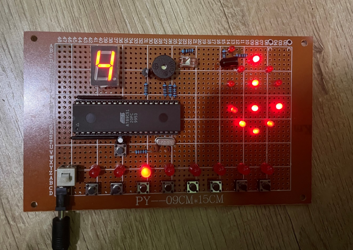

五、实物制作
设计过程中使用AD软件绘制原理图,图纸绘制好之后采购元器件,根据图纸上面的器件标号焊接上去,在焊接过程中,我们要细心仔细,不能将器件焊接错位,因为焊接错位,都会给后面的调试带来很大的麻烦,只有焊接的时候各个方面都注意到位,才能焊接出合格的作品。由于焊接丝焊接会散发一些难闻的气味,我们在焊接的时候要保持室内通风,最好佩戴口罩,防止我们吸入焊接丝散发的气体,造成身体不适。在实物焊接制作的过程中,需要对每个模块进行一步步的焊接和调试,然后焊接到一起,进行整体的调试和测试。
