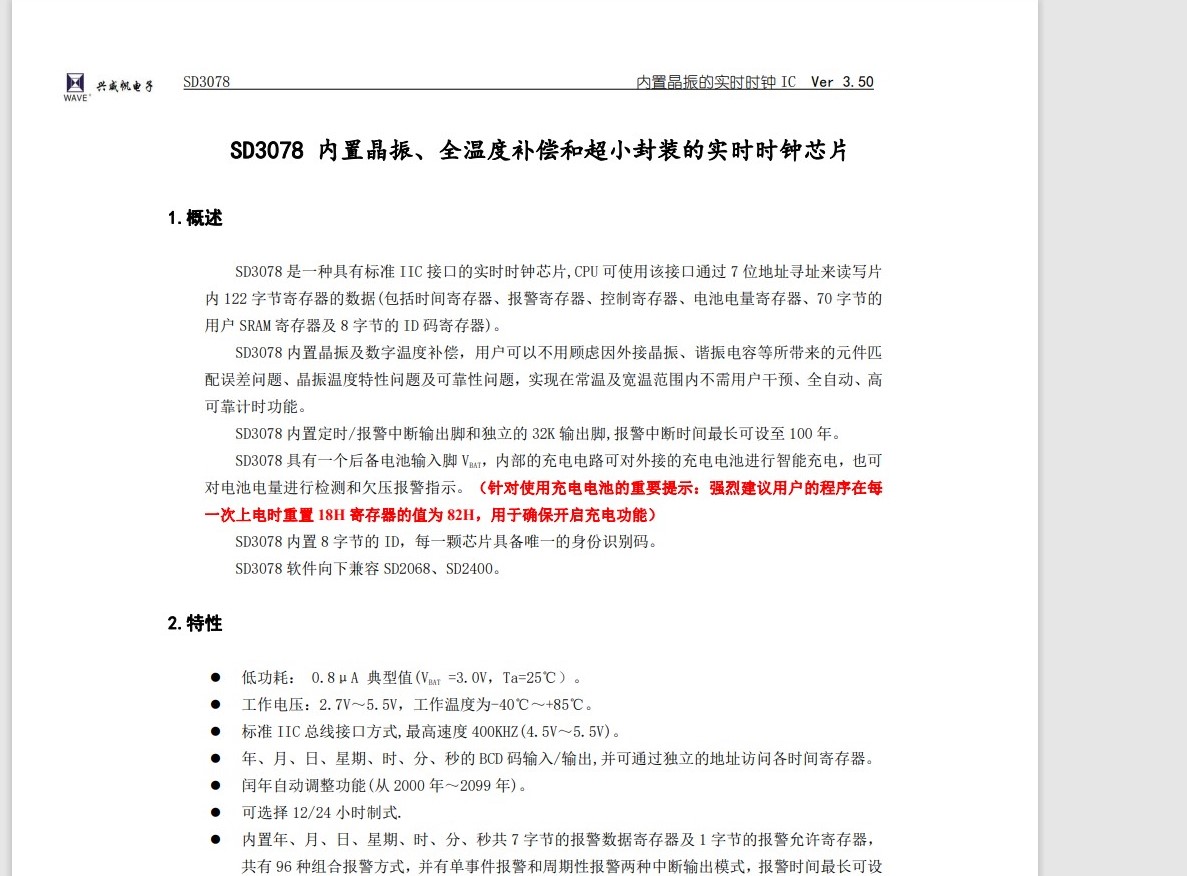

最近在做手表,感觉大部分常见RTC要么太大,要么没内置晶振(误差大)
前几周找到了一款芯片,看上去还不错:
我就在某宝上买了2片,尝试驱动
这玩意老贵了,一片就要五块多
数据手册 SD3078.pdf (858.22 KB, 下载次数: 19)
我按照数据手册写的驱动:

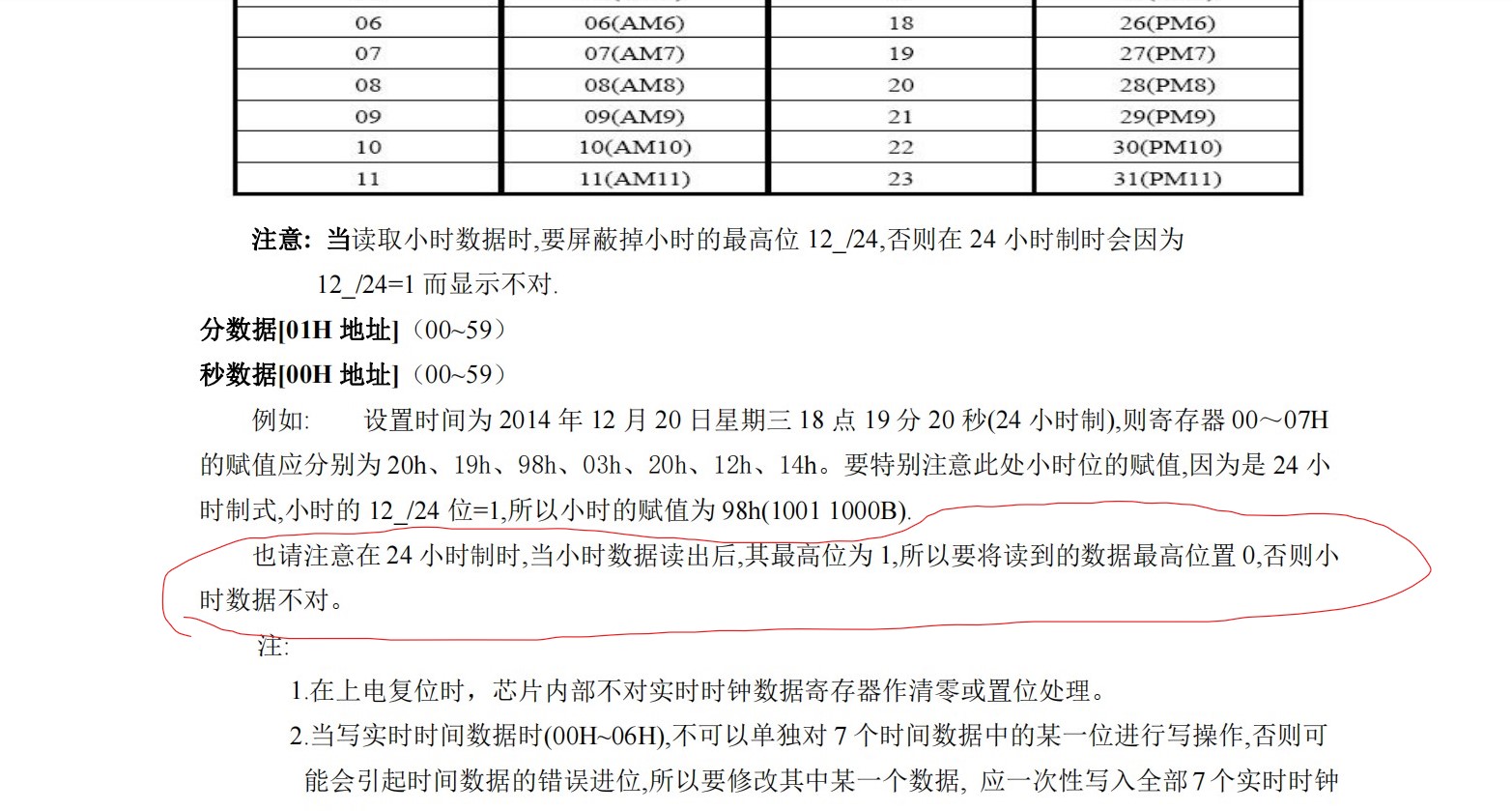

7月25日:
跟着数据手册重写了一遍代码,经过一些微调,SD3078被驱动起来了!(激动)
我对比了一下上面的(有问题)代码,并结合微调时的经过,总结出了上方代码的问题:
1、读出的数据是BCD码,很重要!(不是十进制)
2、 24小时制时读出数据时要把最高位置零(&0x7f),否则读出数据是错误的···
3、IIC的应答要设定一个时间上限,超过上限就跳出循环,判非应答。(方便调试)
4、好像没有了···
另外,我用的单片机是STC8H8K64U,使用了硬件IIC,请问大佬们不加上拉电阻保险吗?
(我试着去除上拉电阻,结果单片机与SD3078通讯仍正常)

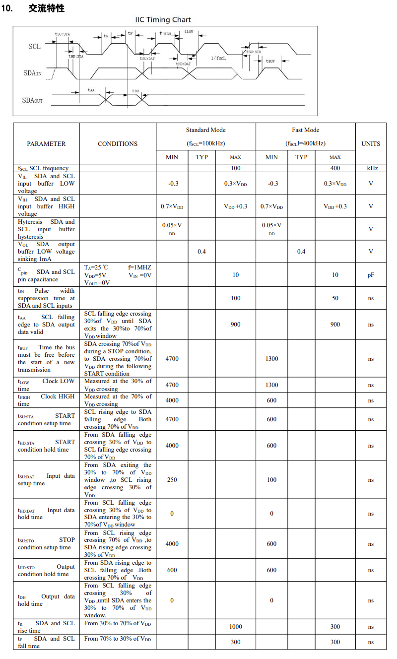

ID:401564 发表于 2023-7-21 12:32 | 只看该作者
1,先验证IIC代码对不对,可能用24C01的IIC代码和功能来进行验证
2,先验证IIC从机地址对不对,先不管数据读写,先写一个验证代码,向从机发送地址,看一下有没有响应,可以用一个LED或者某个端口的电平来进行验证
3,如果单片机没有内置上拉电阻,你就得在时钟和数据端口上增加上拉电阻
ID:639106 发表于 2023-7-21 12:56 | 只看该作者
2,先验证IIC从机地址对不对,先不管数据读写 ...
单片机引脚设置为准双向输出,可以吗
ID:161164 发表于 2023-7-21 14:54 | 只看该作者
注意电平转换时间
ID:639106 发表于 2023-7-21 18:58 | 只看该作者
lkc8210 发表于 2023-7-21 14:54
注意电平转换时间
时序按照数据手册写的,为400k,我把它调到200k后也没反应
ID:401564 发表于 2023-7-21 22:05 | 只看该作者
gqzjl 发表于 2023-7-21 12:56
单片机引脚设置为准双向输出,可以吗
时钟和数据线必须要加10K的上拉电阻!!!!!
端口设置为标准双向模式,也就是传统的8051模式
ID:1085441 发表于 2023-7-21 22:08 | 只看该作者
单片机引脚设置为准双向输出,可以吗
看手册是有上拉电阻的,你可以接个上拉电阻试试。
像DS1302的IO口必须接上拉电阻,准双向IO口不行。
ID:883308 发表于 2023-7-22 01:49 | 只看该作者
可以看看数据手册多试试
ID:639106 发表于 2023-7-22 12:03 | 只看该作者
设置成开漏输出,SDA接了上拉电阻后还是没反应
是我写的驱动有问题吗
ID:384109 发表于 2023-7-22 13:04 | 只看该作者
看代码,P0需要至少1分钟才会有变化,测试时间够长吗
ID:639106 发表于 2023-7-22 14:07 | 只看该作者
够长,把if判断的值改成<20也一样要疯了
ID:401564 发表于 2023-7-22 17:13 | 只看该作者
是我写的驱动有问题吗
已经告诉你了,你上传的代码中,你的端口设置是对的,就不要再去找端口的毛病了
SDA和SCL都要加上拉10K电阻!!!!!!!
IIC可以驱动其它的IIC器件也不一定是对的!!!!!
为什么要叫你用24c01,这个器件是标准的IIC,不支持高速IIC的,在它上面运行正常了,在SD3078就能正常了
不要duang!duang!duang!先写一堆几千行的代码,然后就进行验证,那么多代码,问题出在哪里你都不一定知道
"先验证IIC从机地址对不对,先不管数据读写,先写一个验证代码,向从机发送地址,看一下有没有响应,可以用一个LED或者某个端口的电平来进行验证"
1,什么其它的代码都不要,只要端口设置和IIC写入一个字节函数,外加一个延时函数,延时可以设定为1秒2,P0^1=0;//LED这个端口先灭灯
3,写入从机地址   0x64
4,等待IIC从机应答,如果不应答就是死循环
5,P0^1 = 1;//
while(1);
6,烧录验证,不要仿真!!!!!!!!!
以上6步,从P.01端口的电平信号就可以知道从机是否能响应主机的IIC信号了
低电平:说明从机没有应答
高电平:说明从机已经应答,写字节的IIC代码是对的
再不行,把你的所有代码,原理图上传
还是不行,那就放弃吧
