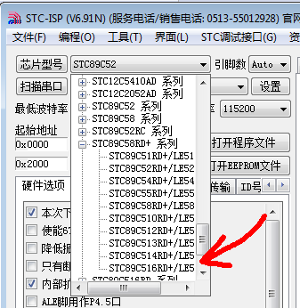

我想问一下如果用的是stc89c516RD+的单片机,那么在keil5和stc-isp-v6中单片机型号怎么选择.我每次传代码时候都显示单片机型号错误

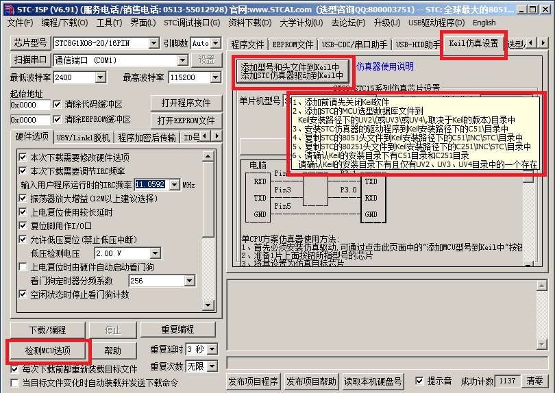

1.打开“STC-ISP”软件。
2.点击右手边“Keil仿真设置”,然后点击“添加型号和头文件到Keil中添加STC仿真器驱动到Keil中”。
3.在弹出的“浏览文件夹”对话框中,找到你Keil软件安装目录下的“C51”文件夹。本实验以我自己电脑Keil软件的安装目录为例。找到“C51”文件夹后选中它,然后点击“确定”。此时弹出“添加成功”对话框。
