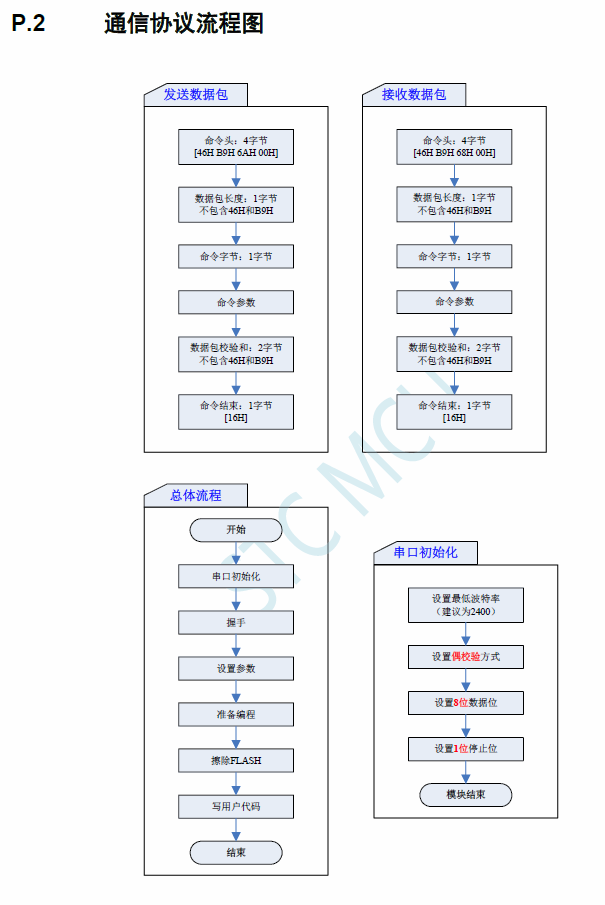

ID:1088898 发表于 2023-7-22 11:33 来自触屏版 | 只看该作者 |只看大图 回帖奖励 |正序浏览 |阅读模式
由于单片机用i2c从模式连接了其它设备,需要用其它设备对单片机发出升级功能

ID:155507 发表于 2023-7-23 12:08 | 只看该作者
参考STC8H规格书里面的附录
附录M有详细介绍 使用STC 的IAP 系列单片机开发自己的ISP 程序。
附录P有详细介绍 使用第三方MCU 对STC8H 系列单片机进行ISP 下载范例程序
里面有详细的流程介绍
使用第三方MCU通过UART对STC8G单片机下载必须要用P30和P31两个口
ID:712493 发表于 2023-7-23 09:52 | 只看该作者
STC芯片有自定义下载升级的例程,自己看看手册 那种有IAP的手册 里面有 搞清楚了下载升级的过程,再把串口模式改成I2C应该能实现
ID:213173 发表于 2023-7-23 07:02 | 只看该作者
楼主用I2C接口在线“对单片机发出升级功能”如果是指重新下载程序几乎是办不到的。因为片内ISP监控程序只能通过P3.0、P3.1外联。
