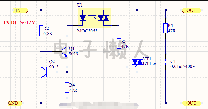

如标题,见图,谢谢,如果有好的方案也可以,谢谢。

电阻值为47欧姆,功率取决于电阻的规格。

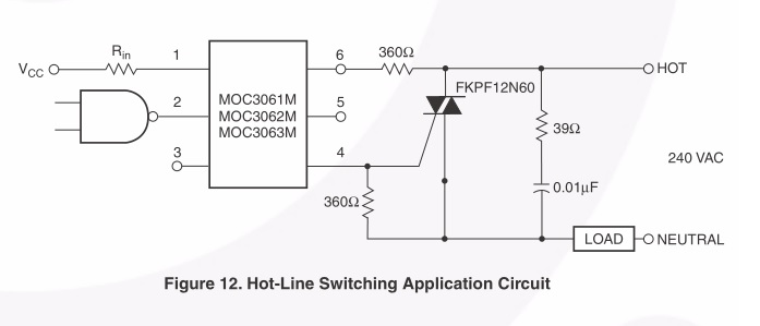

ID:213173 发表于 2023-7-23 06:07 | 只看该作者
建议按官方推荐电路连接,图中两个360欧电阻没有功率要求,1/4~1/8W无所谓,
ID:213173 发表于 2023-7-23 06:13 | 只看该作者
建议按照官方推荐电路连接,图中两个360欧电阻没有功率要求,1/4~1/8W无所谓,39欧电阻不小于1W。

ID:491875 发表于 2023-7-23 08:47 | 只看该作者
R1用1W的吧,R3用1/8W以上就可以了。

ID:291668 发表于 2023-7-23 10:41 | 只看该作者
这是个可控硅电路,建议用1W以上的电阻和瓷片电容。 电阻100欧到470欧,电容470pf~0.1uf。

这是个可控硅电路,建议用1W以上牡缱韬痛善缛荨� 电阻100欧到470欧,电容470pf~0.1uf。
要用安规薄膜电容。
