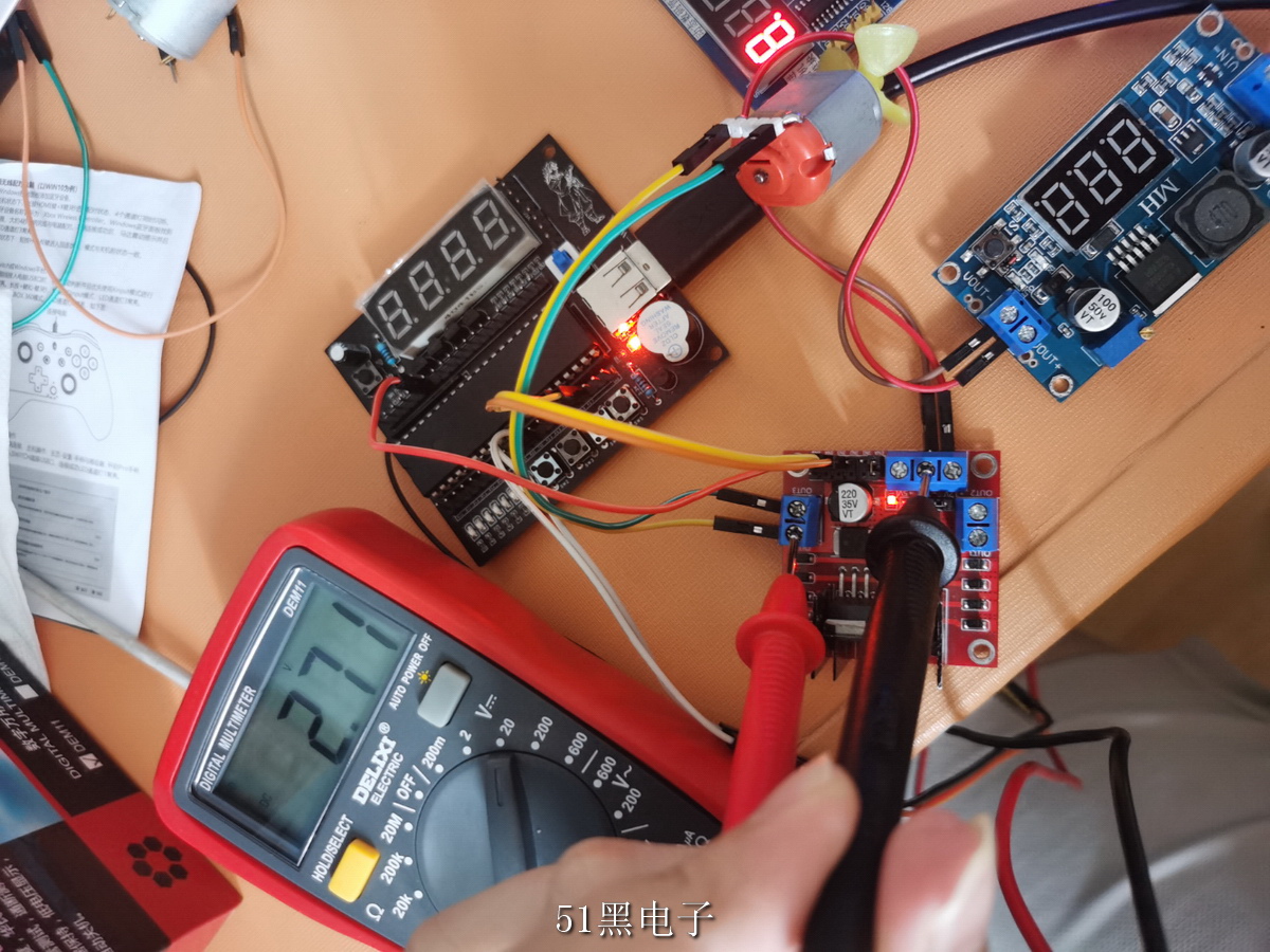

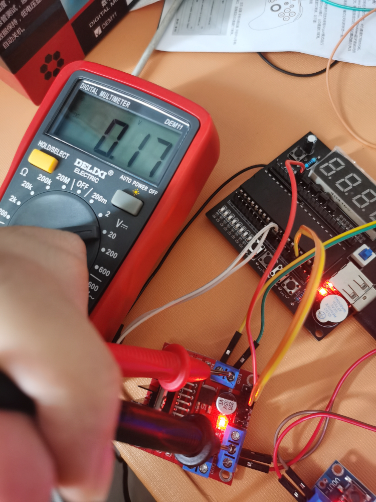

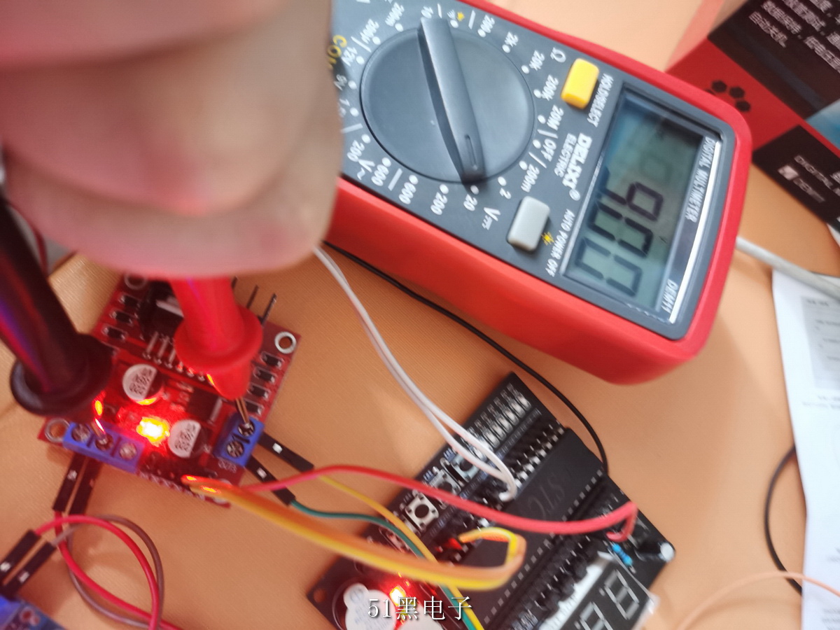

使用51单片机控制L298N模块,外接电源5V使用升压模块升到9V给L298N供电,用电压表打L298N通道B的两个输出电压,一个为9V,一个为0V(我认为是正常的,程序只是一个正转程序),接上电机后升压模块短路,通道B两个输出端口电压两个都变为3伏

USB给开发板供电,然后开发板给升压板供电,升压板给L298供电,L298驱动电机。
你是不是只知道电压这个参数,从来不看电流?

你的5v电源功率不够,另找适合电机的9v电源。

你的问题比较复杂,单片机输出PWM波,电机拿示波器量一下。

5V电源功率不足。
ID:320306 发表于 2023-7-24 09:28 | 只看该作者
先空载测试PWM,用示波器,看正常不,如果正常,接一个电阻,没问题再接电机。
