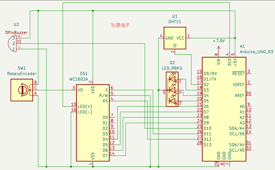

基于Arduino的DHT11湿度传感器代码
电路原理图如下:
