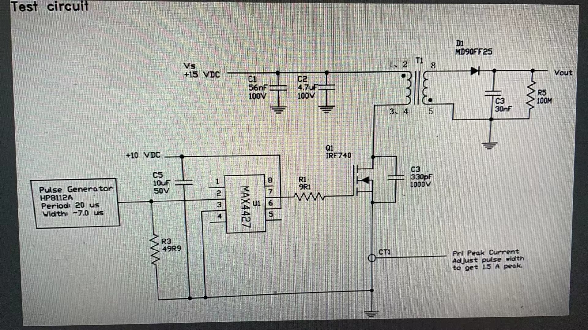

12V电压升压到2000V没有带负载,升不到2000V,最多到200多V。应该从哪些角度去调整?目前频率是200K,如果频率再提高,初级电感都没有感量了。(这个问题帮一个网友问的)

用一个高压包,几万V都升过(以前做了不少,用于静电喷漆)。
楼主的开关管速度、变压器匝数比、整流二极管的耐压,都很关键。

为了调节,或者更确切地说,稳定 Uout,在这样的方案中,可以使用“数字”和“模拟”方法:
1.“数字理念”(设计和设置困难,但节能)——改变初级绕组中脉冲的占空比以稳定Uout。 您可以使用反激转换器芯片(变压器连接图与反激转换器相同)。
2.“模拟思想”(更容易设计,但加热芯片会造成能量损失)——调整初级绕组上的电压以稳定Uout。 在电源(电容C2上端)和变压器T1初级绕组(引脚1,2)之间添加可调稳压芯片(例如LM317)。 反馈电路(LM317芯片的ADJ引脚)的电压可以通过分压器Uout获得。
我使用 MC34063 芯片将第一种方法的电压从 12 伏增加到 300 伏(为气体放电灯供电)。
我在一台旧示波器(带真空管)的电源中看到了第二种方法。

加大输出绕组匝数即可。

补充几点:输入电容容量,加尖峰吸收电路,输出电容耐压

在其它基本条件不变的情况下,输出电压取决于T1的匝比。也就是T1的副边匝数至少要增加10倍。

不要忽视磁芯,防止磁饱和

如果对后续电路的电流没有要求,是可以直接增加匝数比升压的,至于目前没有升上去就是有可能是变压器的漏感过大造成的!
要增加10倍 如何计算出来的

和变压器匝数比有关,和频率关系不大,你搞错方向了,高频率只是可以用更小变压器

用倍压整流

不如换个思路,输出端用倍压整流轻松搞定
