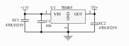

请问为什么EC1,EC2都是滤波了,中间还加了个C1滤波,问了一下别人说一个是滤高频,一个是滤低频;还有如果这个78M05不加滤波的话,是容易被干扰到吗?恕我硬件功底不好,请大伙给我讲讲,谢谢!

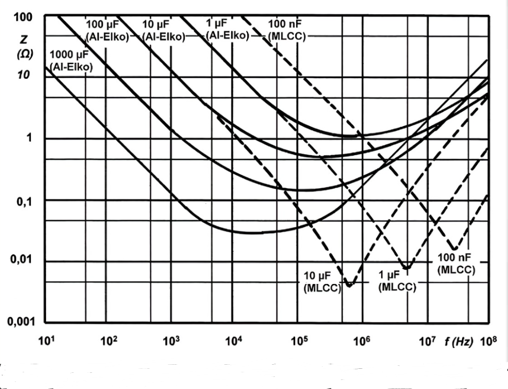

最好找份有PSRR曲线的datasheet看一下,线性稳压器对于1MHz以上的纹波一点办法都没有,只能靠电容。
ID:213173 发表于 2023-7-30 13:26 | 只看该作者
由于大容量电容(电解电容)受制造工艺技术限制,自身电感较大,对高频杂波起不到滤波作用,需要用小容量的瓷片电容做补偿。如此才能滤除所有杂波(理想状态)。
ID:1088185 发表于 2023-7-30 13:30 | 只看该作者
一般电容,它的容值越大其内部电感也会越大(有兴趣的就折开电解质电容研究一下,就知道电感怎样来的), 所以要并个小电容给高频滤波。

输入、输出侧的电解电容用于低频滤波纹波等。 添加的 C1 用于高频滤波,以实现去耦和旁路。

7805的第3脚输出端也可以加一个0.1uf 瓷片电容.
如果是用到音响电路, 加不加0.1uf/ 1uF电容, 可能你在耳机上能感觉到底噪的不同.

是不是可以这么理解,7805可以稳压,但是原来电源上的噪波会传递到下级,这时候需要有效的去除输入端的噪波,大电容可以滤除频率较低的噪波,小电容可以滤除频率较高的噪波,两个电容各行其事,另外电源端也需要去耦电容增加电源的稳定性。

ldo对输入高频杂波是没办法过滤的,只能靠电容去滤波,理想电容是肯定越大越好,但是实际上大电容对高频的吸收能力很差,只能用小电容去吸收

滤波就是提供低阻抗通路,EC1,EC2为电解电容存在寄生电感,电感对高频信号具有高阻抗,电解电容对高频信号滤波效果不佳,C1寄生电感小能够很好虑除高频干扰

470uF用于低频退耦(电容ESR、ESL大),10uF用于高频退耦(电容ESR、ESL小)。
