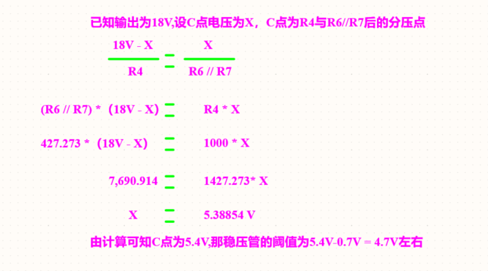

抄了一款三极管DC/DC降压电路,上面器件值都是对的,只有Q2/Q3/Q5因为是贴片的,也看不到丝印,所以这三个是不知道是什么的,封装是SOT23,这个电路看着像是串联型三极管降压电路的改进版,但又仿真软件了一下,好像输入等于输出,没有降压的效果,但是实际是可以降压的,样板是48V降压到18V,贴上图片,如果的一起分析讨论下。

R12,Q2,Q3,R15,R9 这组成一个简易恒流电路为Q1基极提供稳定的电流R4与R6//R7组成输出电压取样电路.当输出电压高于18V,Q5电流增大,R9流向R8的电流变小,输出电压减小,形成闭环控制.
按R4,R6,R7现在的值,ZD1大概在4.7V(5.39-0.6x)左右.

R12,Q2,Q3,R15,R9 这组成一个简易恒流电路为Q1基极提供稳定的电流R4与R6//R7组成输出电压取样电路.当输出电 ...
非常感谢,你的分析完全正确,稳压二极管的值也对上,这个怎么计算输出电压,

感谢大家,仿真成功了,是仿真电路找的MJE15032G用错了,这种串联型的三极管降压电路,成本虽然不高,但是功耗非常大,压差越大,功耗越大,所以功率做不大,1A电流就要很大的散热器,我这个48V降到18V,0.4A电流,MOS的功耗就是12.4W,这就非常发热了,上仿真

ID:1089167 发表于 2023-8-9 09:47 | 只看该作者
分析过程在图片上,计算过程如下

感谢,看懂了,Q5的基极电压分压值算出来约5.4V,所以Q5的发射极就是5.4-0.7=4.7V,所以ZD1稳压二极管的值就是4.7V,通过分析,其实也可以看到,上电瞬间应该是会有过冲的
