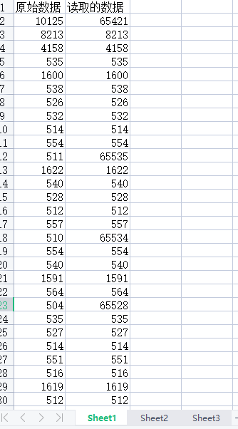

本人新手,请教教各位大佬,使用STC8H8K64U单片机内置eeprom功能保存unsigned int类型数组,总是出错,原始数据一切正常,没有超出int范围,保存后读取的数据总有几个大于65530的数据,附图,附程序:

原始数据和保存后读取的数据
原始数据和保存后读取的数据

IdeaMing 发表于 2023-8-8 14:14
10125是0x278D,65421是0xFF8D,说明存住了8D,问题应该出在读取位置。
504是0x01F8,65528是0xFFF8,同理,存 ...

ID:213173 发表于 2023-8-8 17:09 | 只看该作者
  1. void SaveUIntToEEPROM(int addr, unsigned int dta)//保存unsigned int类型的数据
  2. {
  3.         IapErase(addr);//擦除整个扇区
  4.     IapProgram(addr, dta);
  5.     IapProgram(addr + 1, dta>>8);
  6. }
  7. unsigned int ReadUIntFromEEPROM(int addr)//读取指定地址的uint数据
  8. {
  9.     char lowByte,highByte;
  10.     unsigned int dta;
  11.     lowByte = IapRead(addr);
  12.     highByte  = IapRead(addr + 1);
  13.     dta = (highByte << 8) | lowByte;
  14.     return dta;
  15. }
  16. /*
  17. void EraseUIntFromEEPROM(int addr)//擦除数据
  18. {
  19.     IapErase(addr);
  20.     IapErase(addr + 1);
  21. }*/

你大可以一个u8 buff[30]数组,存完,然后再读出来,就能验证了。
ID:276663 发表于 2023-8-8 14:14 | 只看该作者
504是0x01F8,65528是0xFFF8,同理,存住了F8,但是前面的01你取的位置不对。
