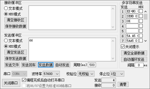

就像这样,向芯片发送0x66,接收缓冲区并没有显示0x66

我刚才按层主的意思去把定时器0 中断使能关了(ET0 = 0),程序能正常运行,但是我把串口2中断使能开了,并且没写中断函数,程序也能正常运行,请问这是咋回事儿呀?

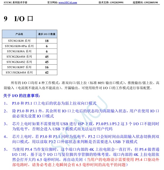

应该不是这个问题,串口1的IO口直接用就好了,不用专门配置
ID:213173 发表于 2023-8-14 21:20 | 只看该作者
串口1的IO口是不用专门配置,P3.0、P3.1默认准双向,但其它所有IO口均为高阻,必须按需求进行配置。楼主只对P1口做配置,难道其它P3、P5的IO口都没有使用?正常情况T1中断与串口中断不会互扰,只有在不恰当使用中断才会发生上述意外。楼主代码不全,看不出楼主想实现的具体功能,也就无法给出具体建议。
