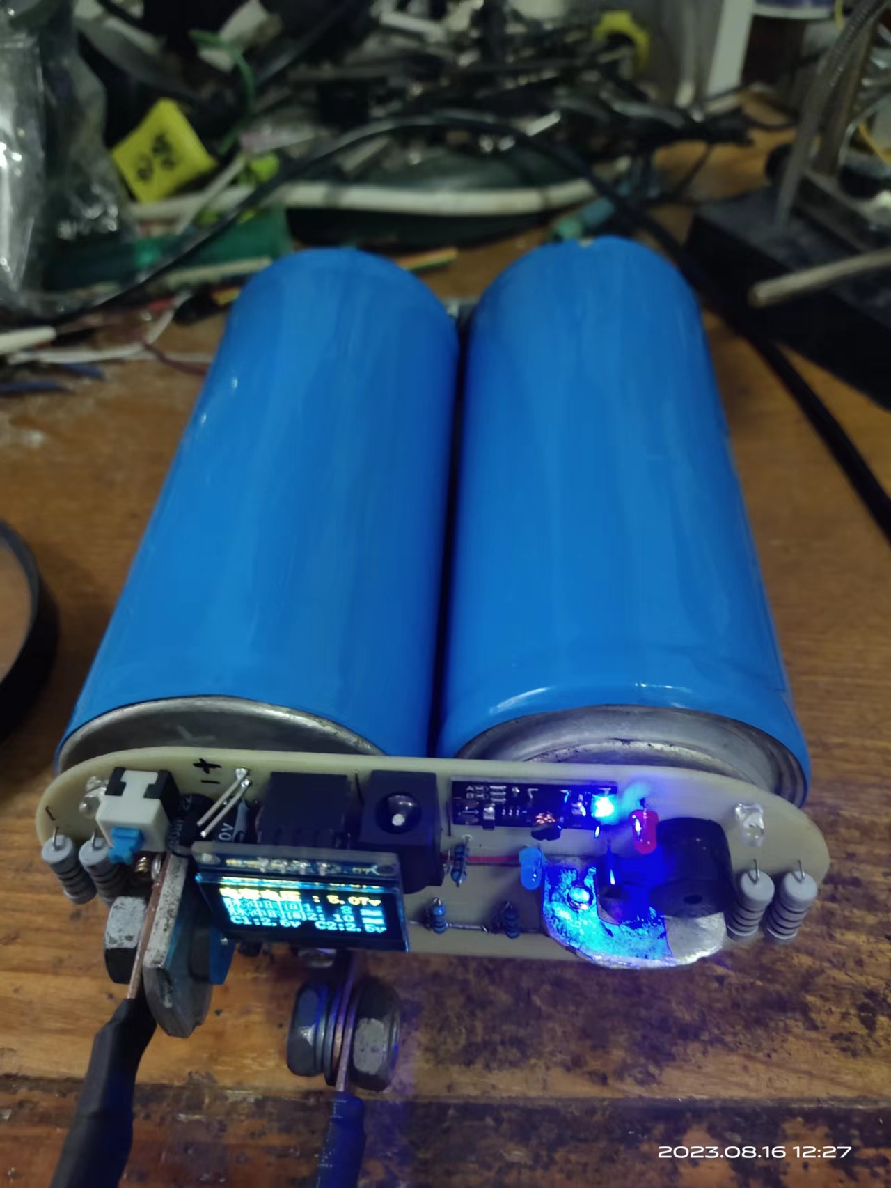

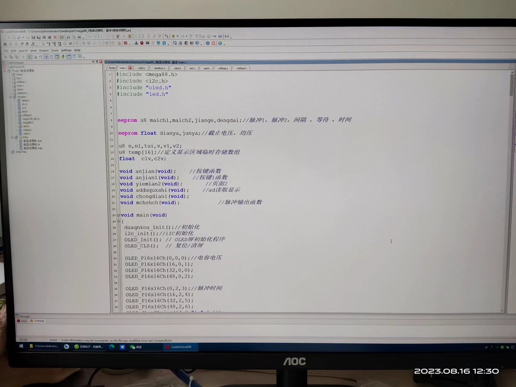

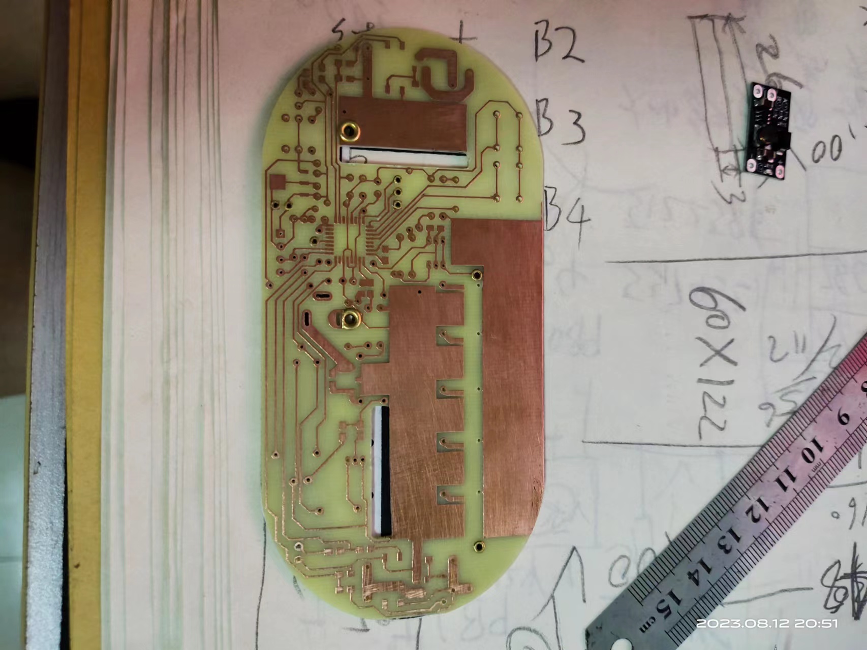

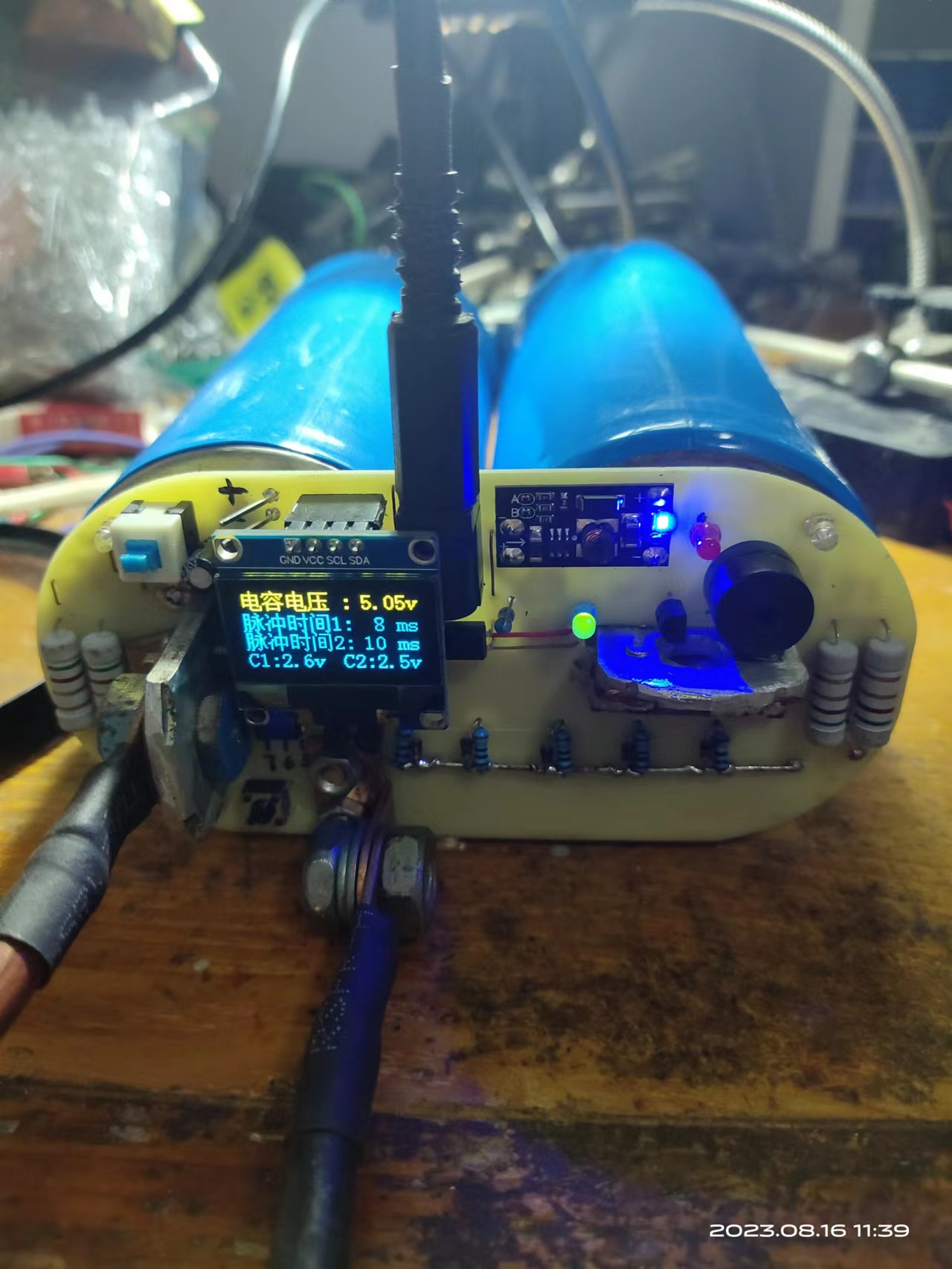

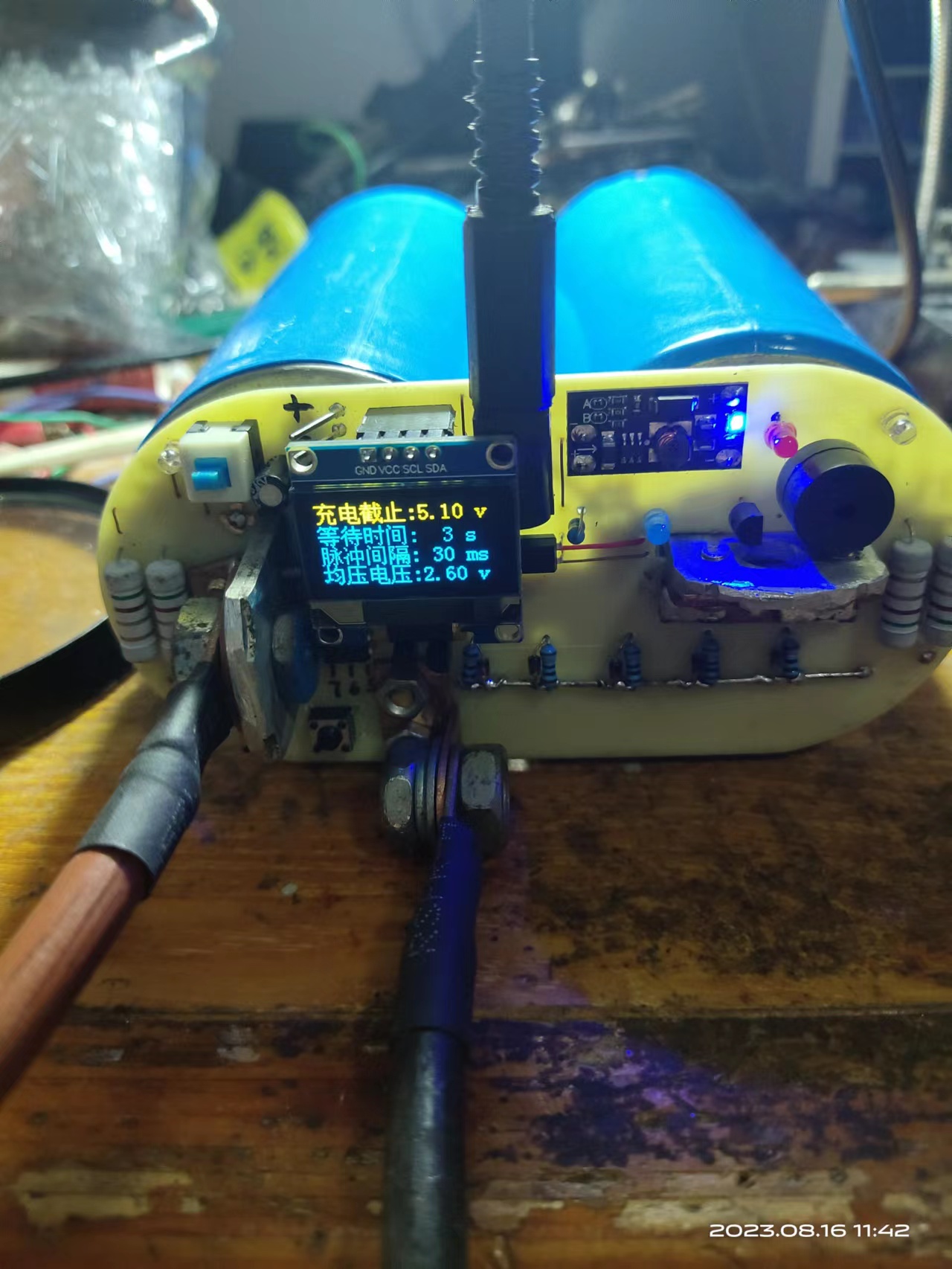

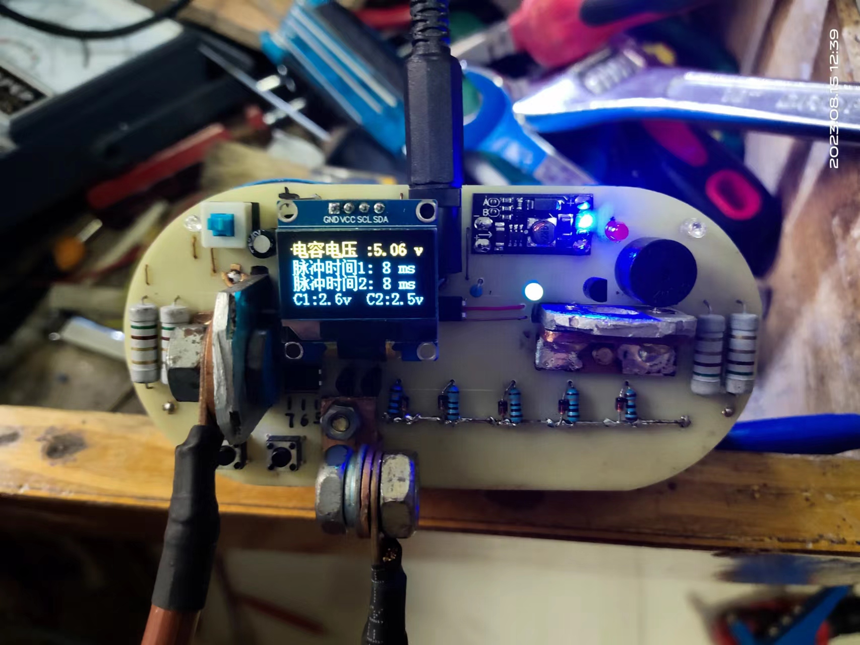

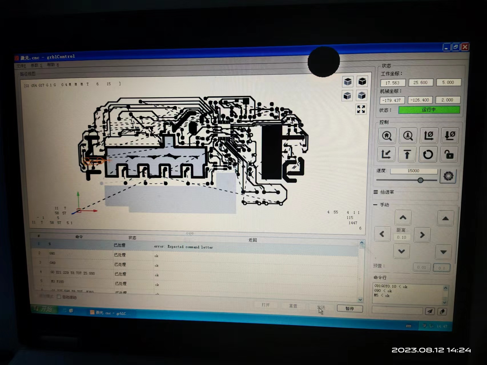

最近没什么事,用ATmega88与2个法拉电容做了个点焊机,电路板开了两个槽,直接固定在法拉电容铝电极上,买了升压模块升高MOS管GS电压,程序用CVAVR3.12编写,单个电容充电超过均压电压会停止充电,接通放电电阻放电,充电截止电压,均压电压都可以设置

这个电容比较恼火的是这两个端子是铝的,如果是铜的就非常耐蚀了。
