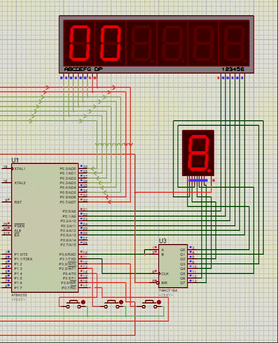

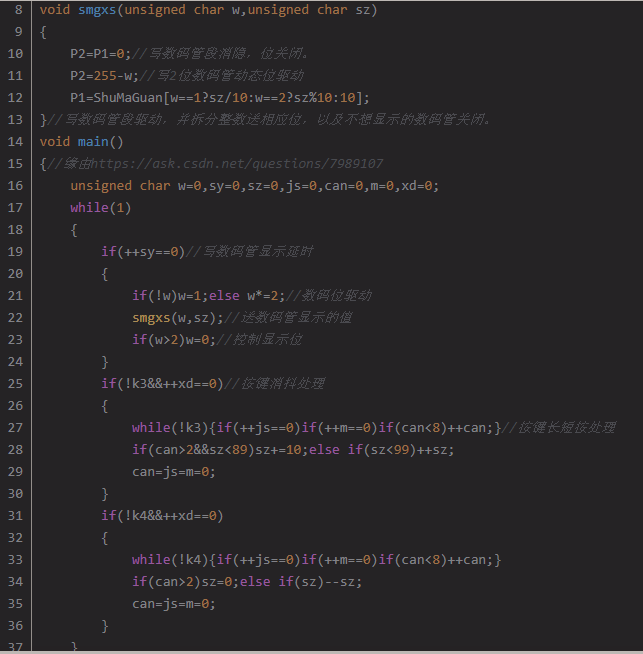

[51单片机数码管驱动2位显示0-99按键3短按+1长按+10按键4短按-1长按清零]2023-8-16
第一个动画按键影响数码管显示,第二个动画按键不影响数码管显示的演示,这个荔枝的数码管驱动为单片机中非中断最高级别,对整个程序时间影响最小,区别阻塞式逻辑代码影响整个程序的时间安排冲突。
