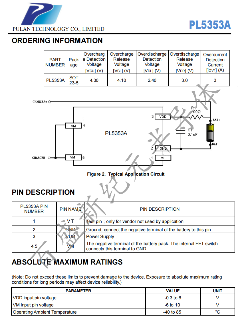

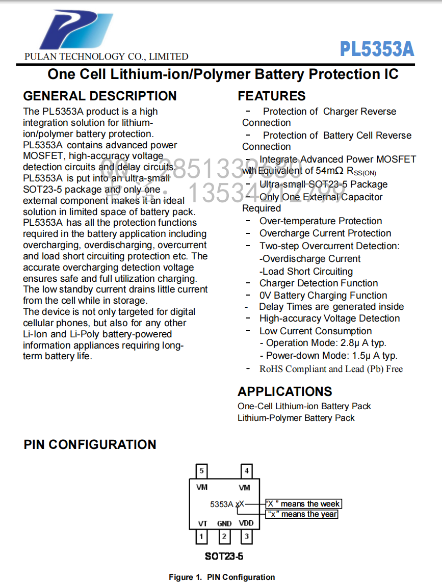

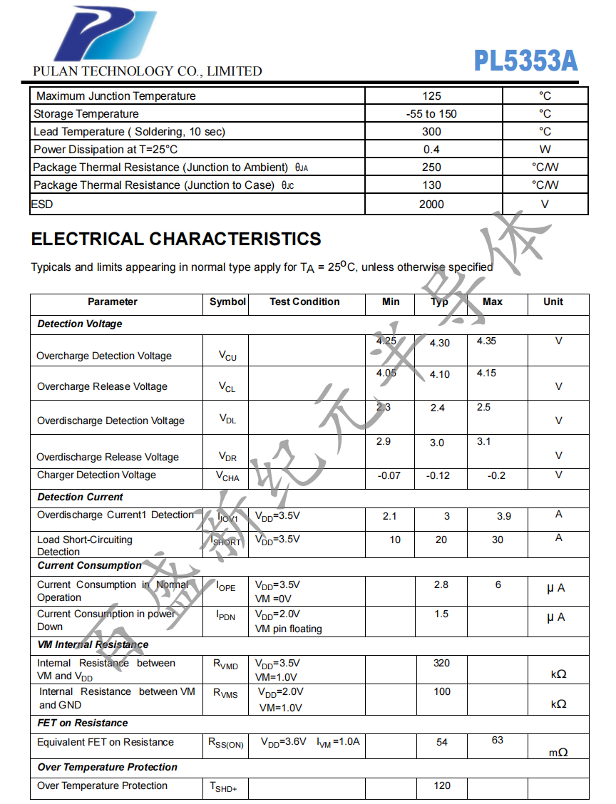

PL5353A产品是锂硫离子/聚合物电池保护的高集成解决方案。PL5353A包含先进的功率MOSFET,高精度电压检测电路和延迟电路。PL5353A被放入超小型SOT23-5封装中,只有一个外部组件使其在有限的电池组空间的理想解决方案。PL5353A具有电池应用中所需的所有保护功能,包括过充、过放电、过电流和负载短路保护等。准确的过充电检测电压保证安全充分充电。低备用电流在存储期间从电池排出的电流很少。该设备不仅针对数字手机,还适用于任何其他需要长期电池寿命的锂离子和锂聚电池驱动的信息设备。
特征
·充电器反向连接的保护
·电池单元反向连接的保护
·集成先进电源MOSFET与54mΩRSS(开)
·超小型SOT23-5包
·只需要一个外部电容器
·过温保护
·过充电电流保护
·两步过电流检测:
-过放电电流
-负载短路
·充电器检测功能
·0V电池充电功能
-延迟时间是在内部生成的
·高精度电压检测
·低电流消耗
-操作模式: 2.8μ A typ。
-断电模式: 1.5μ A类型。
·符合RoHS标准,无铅(Pb)
应用
单电池锂离子电池组
锂聚合物电池组
