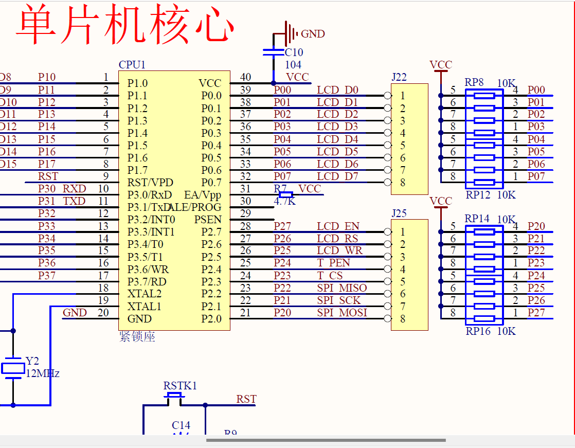

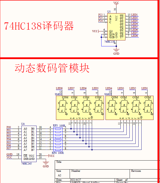

问题
    烧录成功后本应在位置1、2、3上间隔200毫秒,分别显示1、2、3,但烧录成功后只有位置1上静止显示数字1.
    万分感谢

ID:1085441 发表于 2023-8-17 22:37 | 只看该作者
你的数码管是共阳还是共阴的,如果共阴,位选只能有一位是0,反之,只能有一位是1,你的位选不对啊
ID:1085441 发表于 2023-8-17 22:39 | 只看该作者
以共阴为例,这样就可以了
switch(WX)
                       case 1:P2_4=1; P2_3=1; P2_2=0;break;
                       case 2:P2_4=1; P2_3=0; P2_2=1;break;
                       case 3:P2_4=0; P2_3=1; P2_2=1;break;
