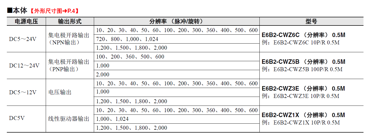

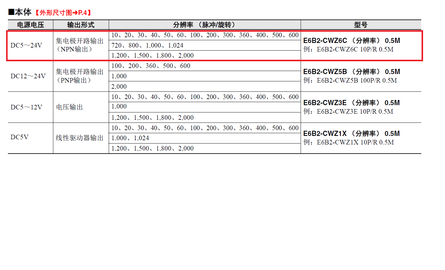

这是欧姆龙编码器的类型介绍,我对于这些输出方式有些不理解,他们当中的那些类型可以AB相直接接单片机I/O口呢?那些不能直接接I/O口的应该怎么来使用呢?

只要是5V的,而且单片机可以接受5V电平,都可以用。
那3个都是5V电压的有什么区别呢?
ID:530941 发表于 2023-8-20 19:23 | 只看该作者
我只试过线性驱动器输出,可以正常使用,不知道NPN和电压输出可以不
ID:530941 发表于 2023-8-20 19:24 | 只看该作者
我只试过线性输出,是可以使用的,不知道NPN和电压输出能不能也同样满足要求了
ID:883242 发表于 2023-8-20 20:12 | 只看该作者
少年阿舍 发表于 2023-8-20 19:22
那3个都是5V电压的有什么区别呢?
NPN要配上拉,PNP要配下拉,剩下那个可以直接用。

ID:530941 发表于 2023-8-25 13:33 | 只看该作者
买了几个回来测试确实是这样的。
