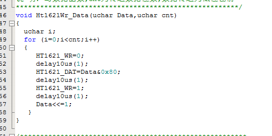

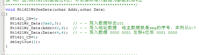

发送4位数据,应该是低位在前,看网上的代码都是高位在前,是不是有错误。

这颗芯片是只有一根数据线的,数据是从高到低,还是从低到高,取决于你的数据怎么写。
比如要显示0001,数据直接送0001,就要从高到低写
数据送1000,那就从低到高写
