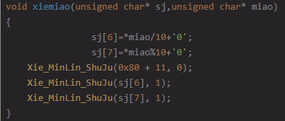

ID:332444 发表于 2023-8-19 17:23 | 只看该作者
不用看就知道输入转换错误了,看我帖子里面有荔枝,这是写秒钟更新,存到数组需要转换。

ID:1091578 发表于 2023-8-20 10:47 | 只看该作者
好像就是数据类型的问题,我没有用字符用数字显示没有乱码,非常感谢
