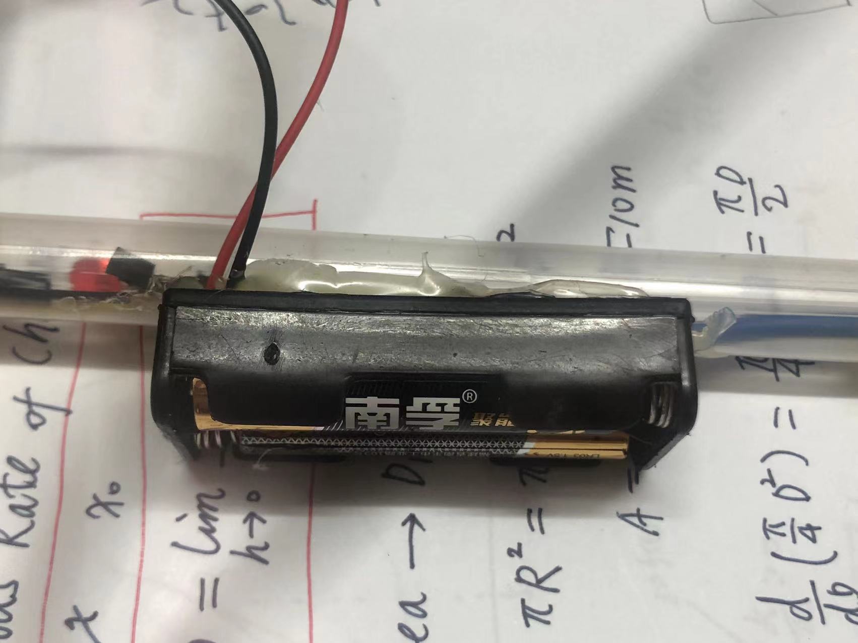

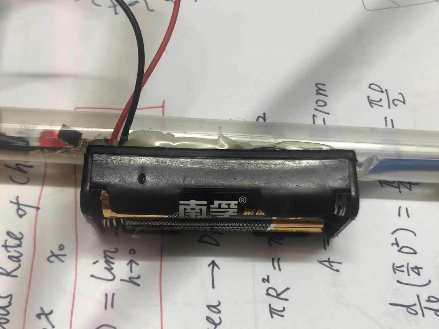

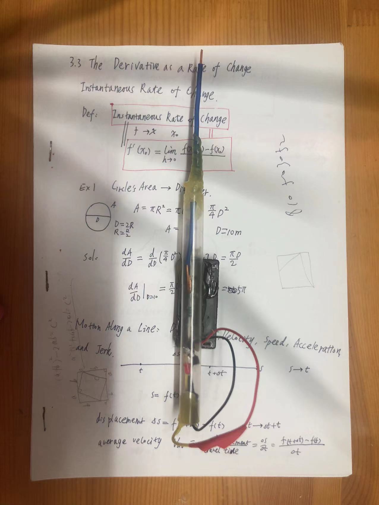

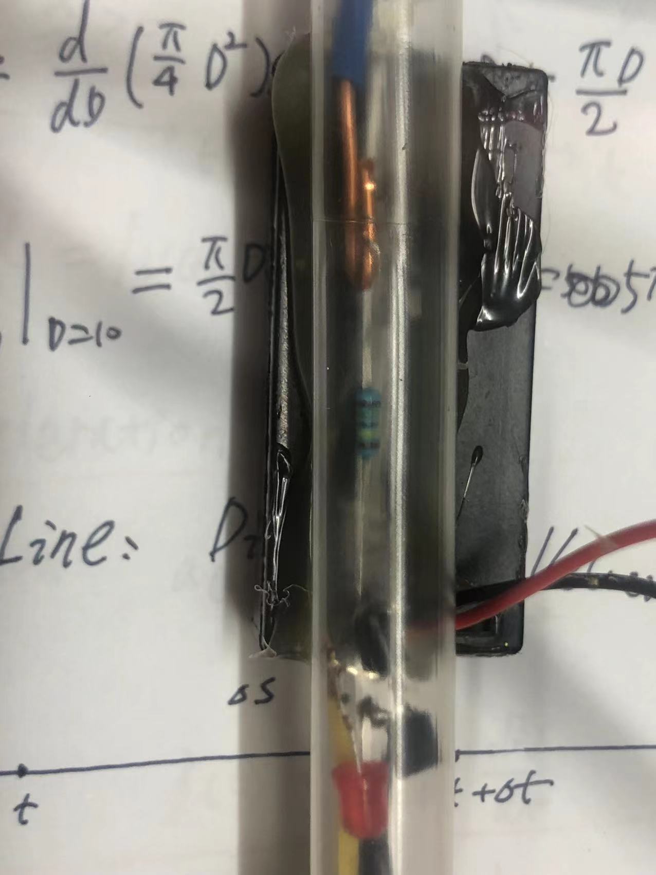

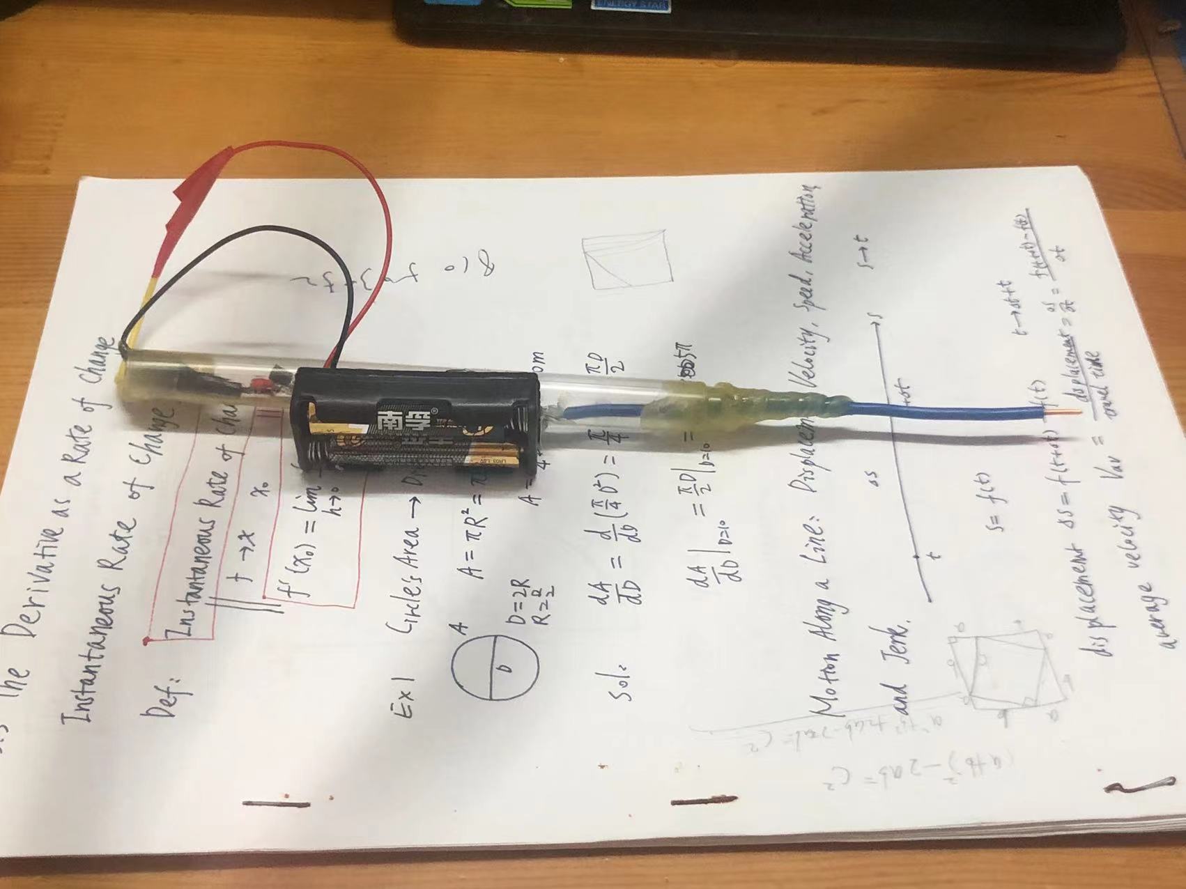

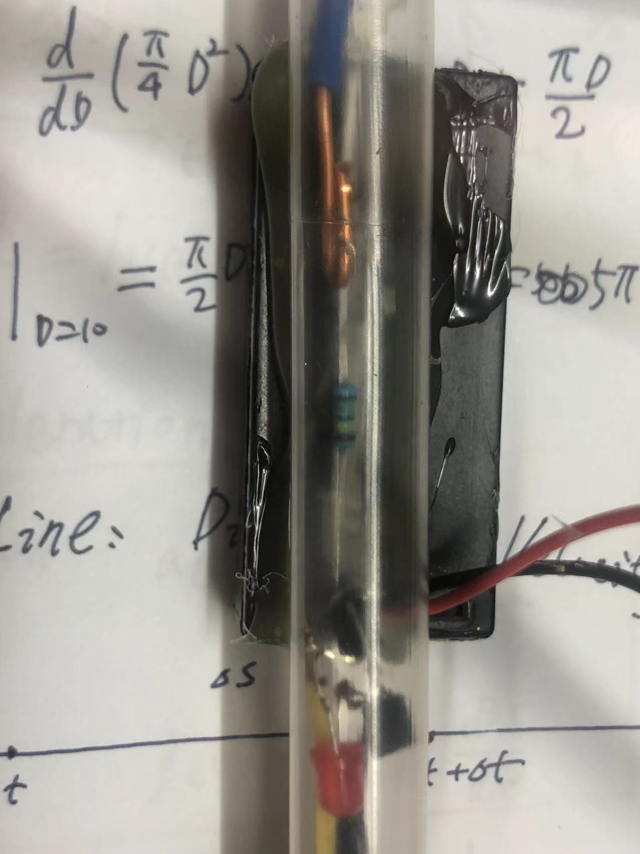

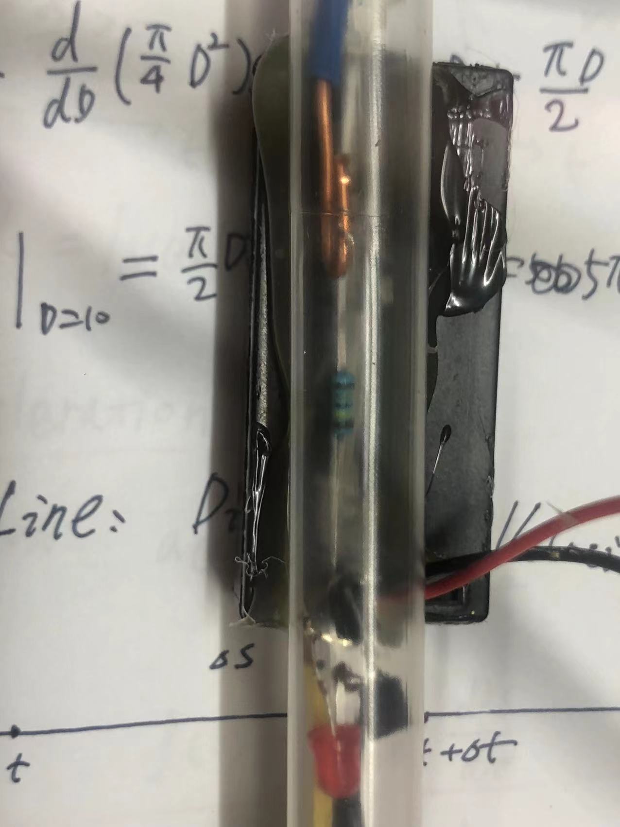

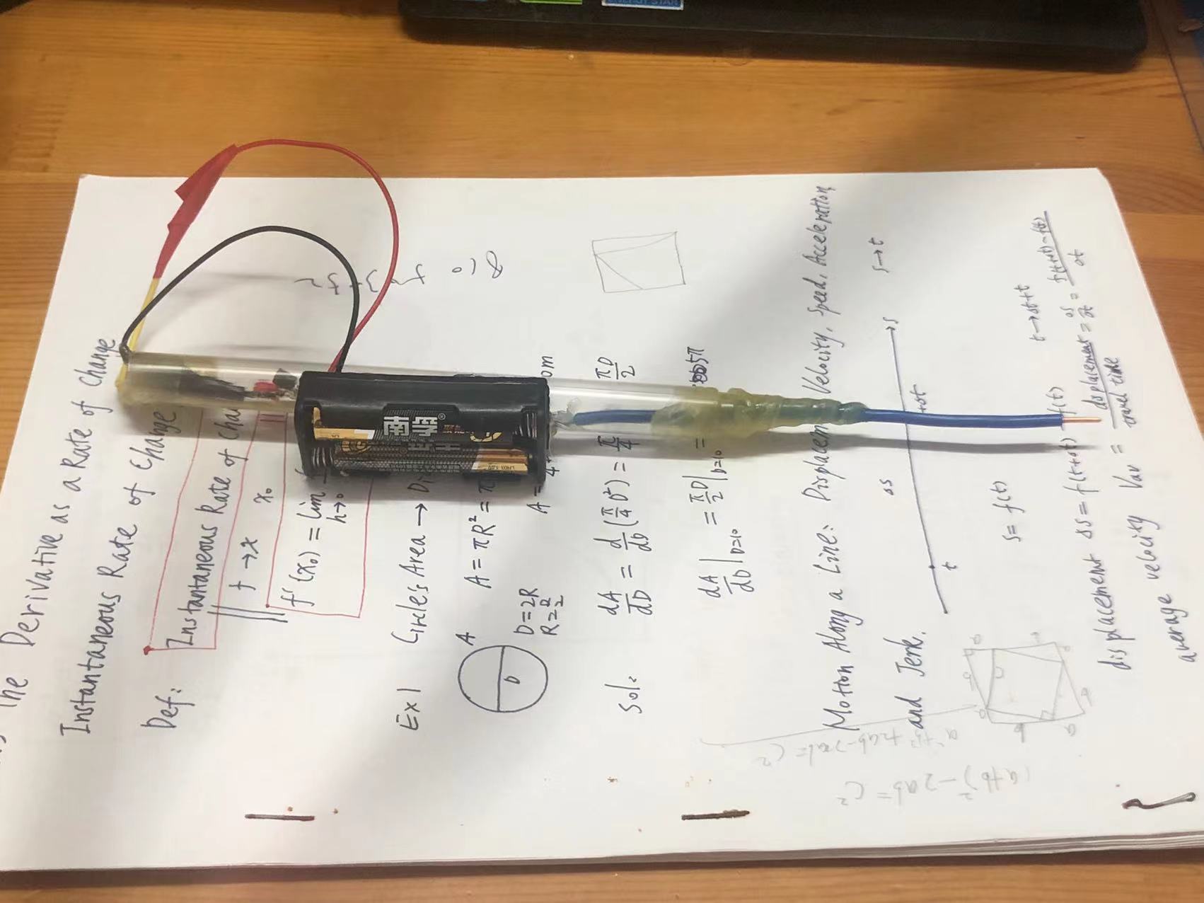

自制多功能测电笔。各位看官,话就不多说了,上图。

不方便,也不安全,好歹电池也要做个绝缘,不如用个PVC管把这个电池放入,在套在笔管尾部,也比这样放在旁边要安全好看,使用也方便
ID:1081075 发表于 2023-8-24 18:34 | 只看该作者
已经用了大电阻了,应该安全的。最好是使用小型纽扣电池,直接装入,就很安全,很好看了。
ID:739610 发表于 2023-8-25 08:18 | 只看该作者
在工厂做维修时,为了省事,用两只表笔串380V LED(继电器拆的带电阻),根据亮度判断是否电压正常
