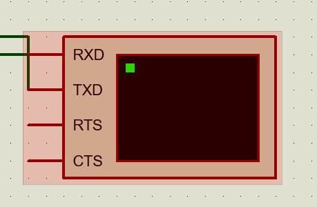

      1、Virtual Terminal
在使用前根据程序设计配置Virtual Terminal的参数,本实验使用的是11.0592MHz的晶振,波特率为9600不加倍,串口工作于方式1,8位数据位1位停止位。

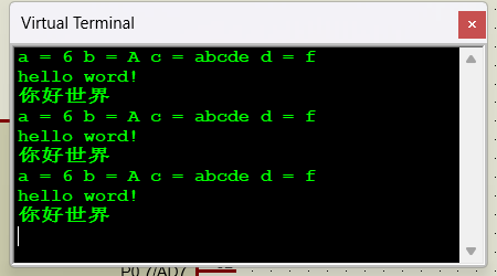

    4、仿真结果

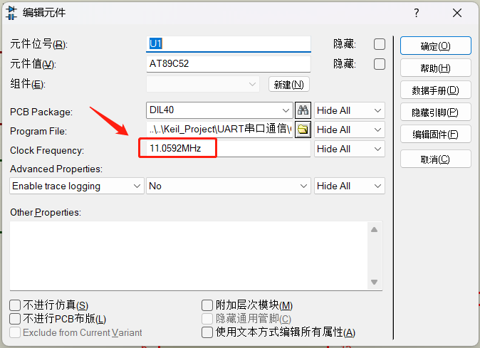

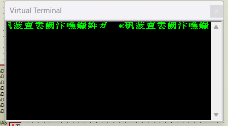

  • 温馨提示:如果仿真出现如下图所示的乱码现象,将51单片机的晶振设置为11.0592MHz

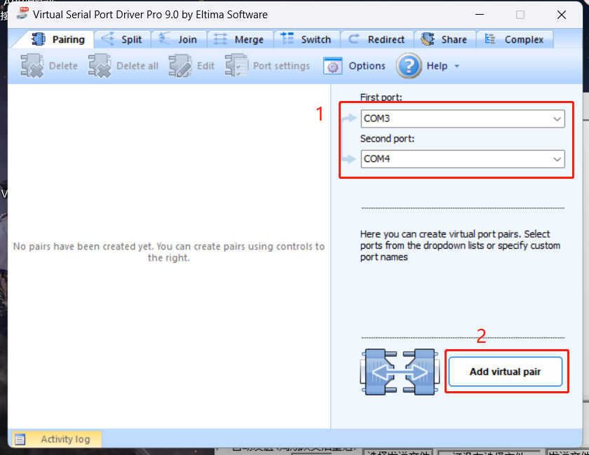

     二、利用VSPD软件虚拟一对串口,然后在PC中使用串口助手和Proteus中的MCU进行通信。

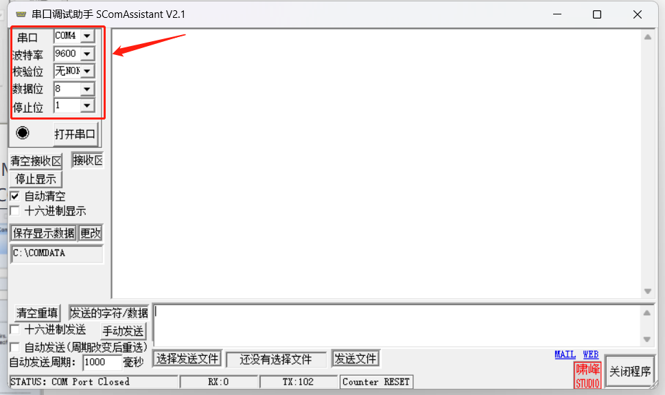

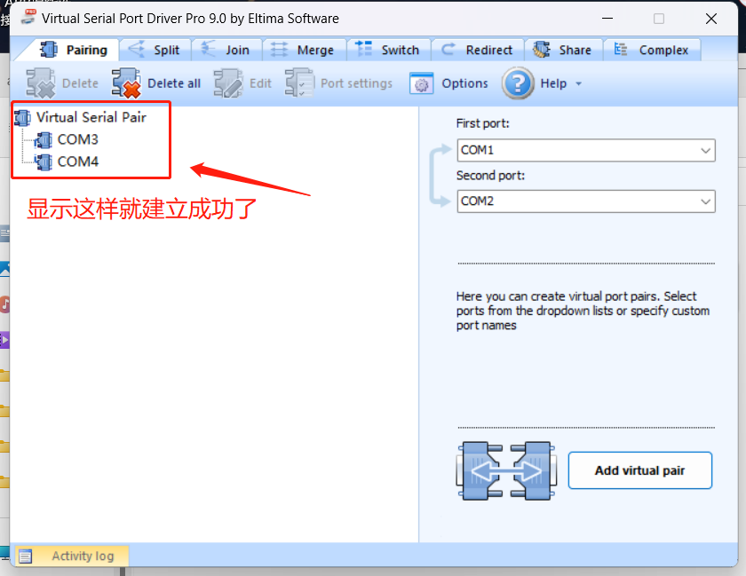

     1、打开安装好的VSPD软件,设置好需要创建的串口对的端口号(这里使用COM3和COM4作为示例),然后点击add virtual pair按钮;

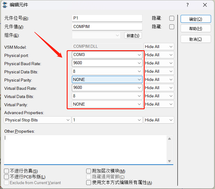

    2、设置DB9串口参数和串口助手参数
       这里Component Reference和Component Value不是必填选项,下面的端口选择我们之前创建的虚拟串口对COM3和COM4中的其中一个,演示时我这边使用(串口3,波特率9600,8位数据位,1位停止位,无校验,无流控)的参数条件。在串口助手中使用(串口4,波特率9600,8位数据位,1位停止位,无校验,无流控)。

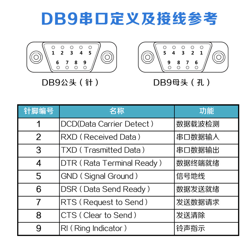

  • DB9串口定义和接线参考
  • DB9串口参数设置
  • 串口助手参数设置

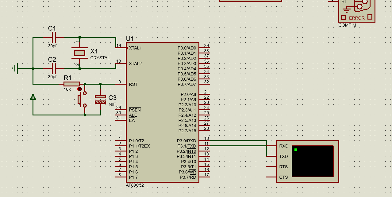

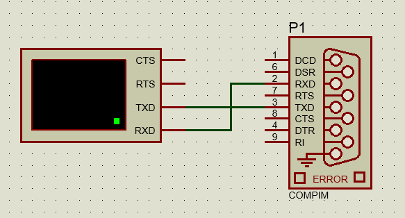

    3、仿真电路图
    需要注意的是Proteus中的DB9为母头接口,而电脑PC的为公头接口,所以连接方式,需要RXD接DB9的RXD,TXD接DB9的TXD。
