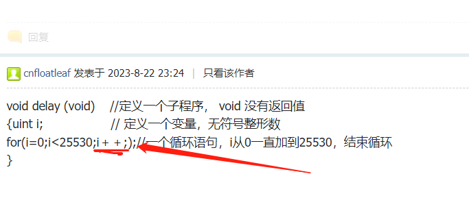

51单片机void delay (void)
{uint i;
for(i=0;i<25530;i++;);
能一条条解释下吗?感谢!!
是什么意思

void delay (void)    //定义一个子程序, void 没有返回值
{uint i;                  // 定义一个变量,无符号整形数
for(i=0;i<25530;i++;);//一个循环语句,i从0一直加到25530,结束循环

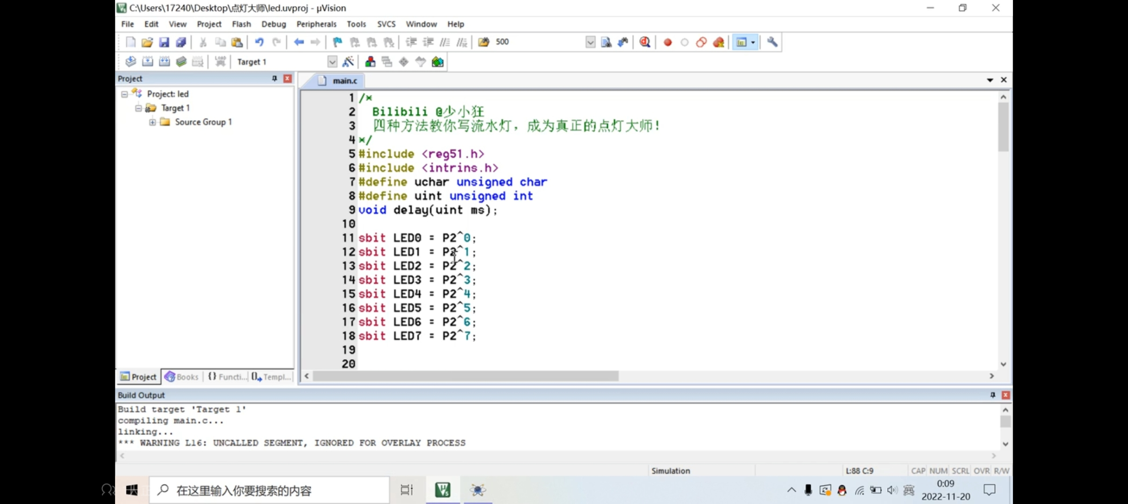

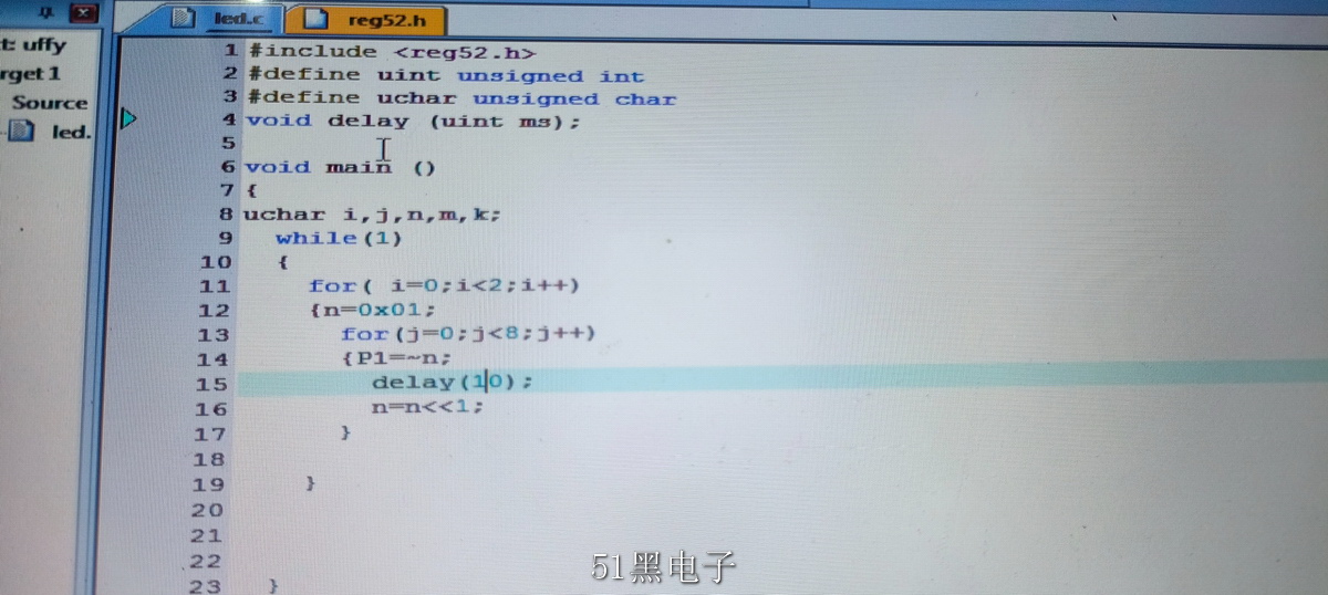

ID:1091757 发表于 2023-8-23 00:26 来自触屏版 | 只看该作者
{uint i;                  // 定义一个变量, ...
多谢大佬
ID:1091757 发表于 2023-8-23 00:28 来自触屏版 | 只看该作者
还有这个麻烦您了。为啥写的这个流水灯只有一个灯亮?就在图片蓝色行delay那里就结束了。进行不了下一步了
ID:89515 发表于 2023-8-23 07:21 来自触屏版 | 只看该作者
n被不断被初始化了,你这样也不是流水灯的效果
ID:89515 发表于 2023-8-23 07:30 来自触屏版 | 只看该作者
看错了,不好意思
ID:1061404 发表于 2023-8-23 08:26 | 只看该作者
猜测是delay()函数有问题,把delay函数贴出来看看吧
ID:899081 发表于 2023-8-23 08:27 | 只看该作者
we199999 发表于 2023-8-23 00:28
还有这个麻烦您了。为啥写的这个流水灯只有一个灯亮?就在图片蓝色行delay那里就结束了。进行不了下一步 ...
你的delay函数里面都是空的没内容。

ID:1084825 发表于 2023-8-23 10:21 | 只看该作者
延时函数有问题,延时函数就是为了让单片机在那里空运行,你现在只定义了一个延时函数,却没有定义延时函数中的循环内容,void delay (void)
{uint i;
ID:1091757 发表于 2023-8-23 11:42 来自触屏版 | 只看该作者
201936010427 发表于 2023-8-23 10:21
延时函数有问题,延时函数就是为了让单片机在那里空运行,你现在只定义了一个延时函数,却没有定义延时函 ...
我看有的教程只有声明,没有定义是怎么做到实现效果呢

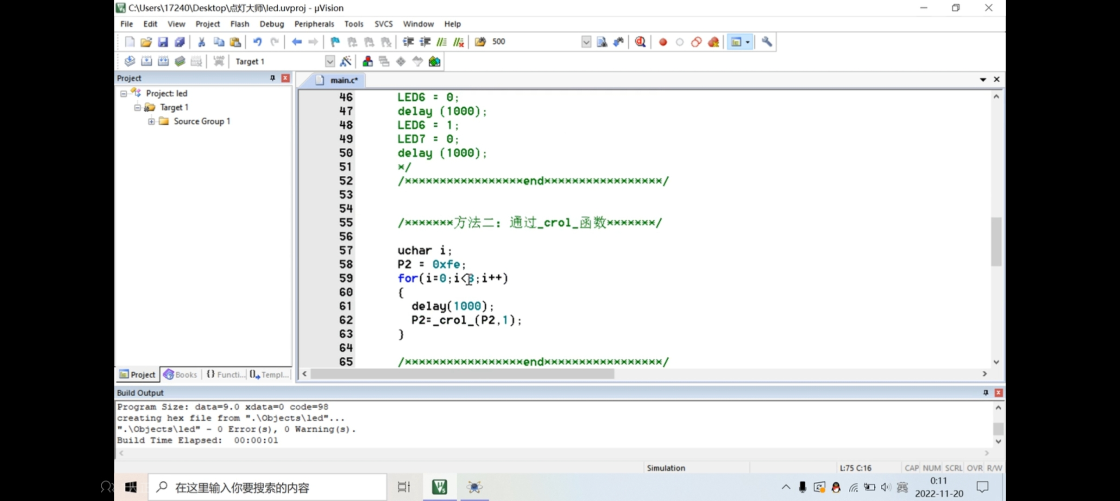

16#
ID:1091757 发表于 2023-8-23 18:16 来自触屏版 | 只看该作者
蚂蚁上树 发表于 2023-8-23 08:27
你的delay函数里面都是空的没内容。
void   delay  (uint  ms)
有的只有声明没定义咋也能运行呢?也没看到宏定义

ID:592807 发表于 2023-8-24 09:04 | 只看该作者
你就宠着她吧,符号都错了 ++   和 +  +能一样吗

ID:596109 发表于 2023-8-24 15:07 | 只看该作者
第12行有问题,会影响后面的代码

ID:517951 发表于 2023-8-31 07:18 | 只看该作者
for(i=0;i<25530;i++;) ;这条语句里i++;多了一个;
