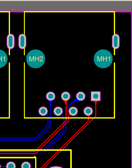

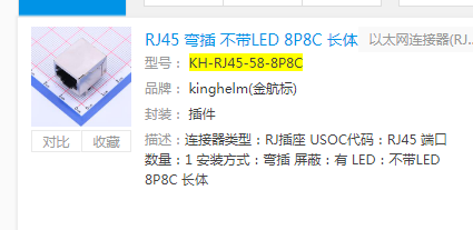

网络插座本身不集成千兆网络变压器。是不是8个引脚按照千兆网络线序定义,外面加个千兆网络变压器,就可以用做千兆。
ID:320306 发表于 2023-8-25 16:43 | 只看该作者
是这样的,外面需要接变压器隔离!
