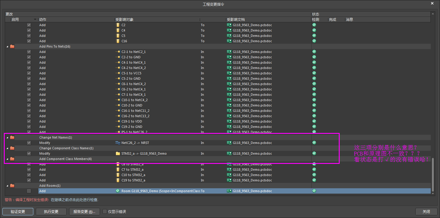

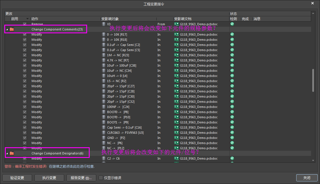

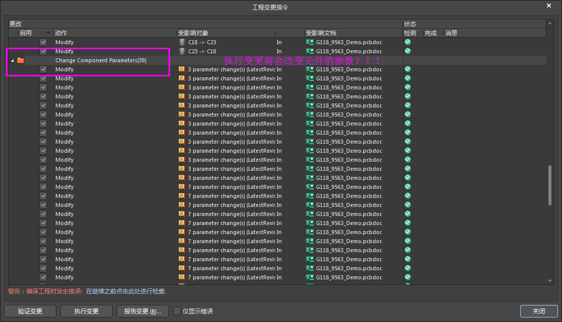

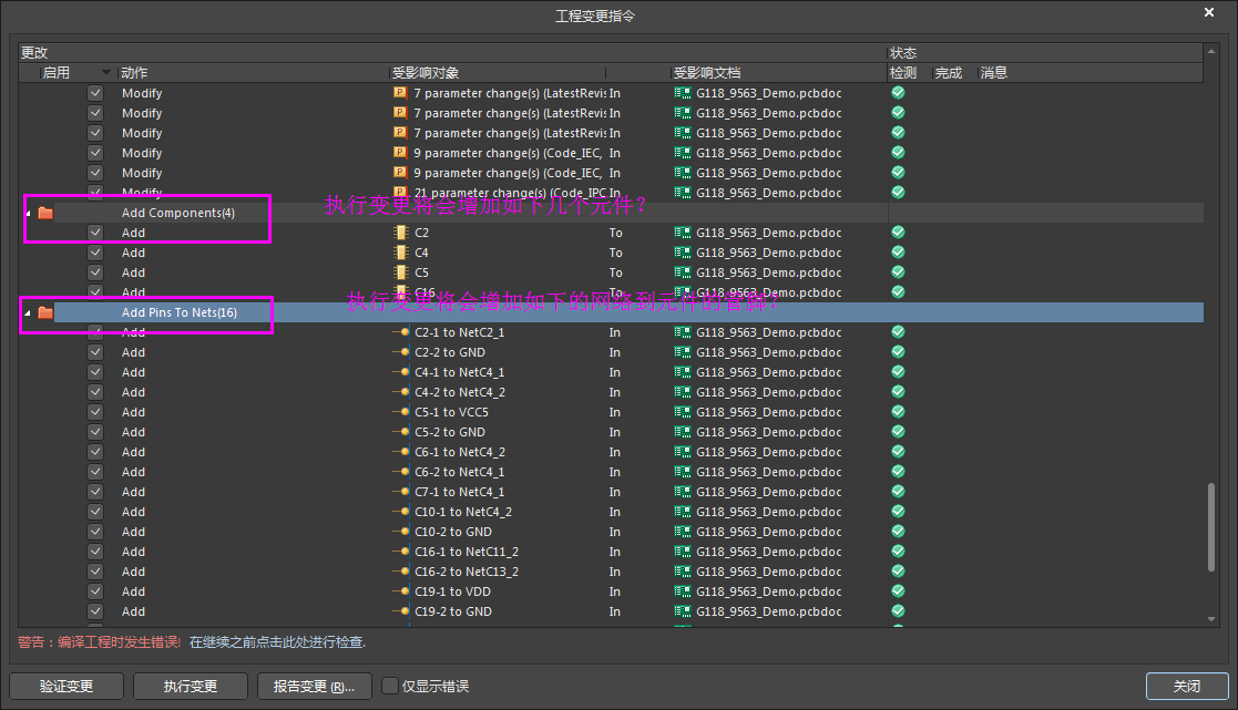

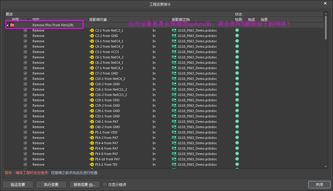

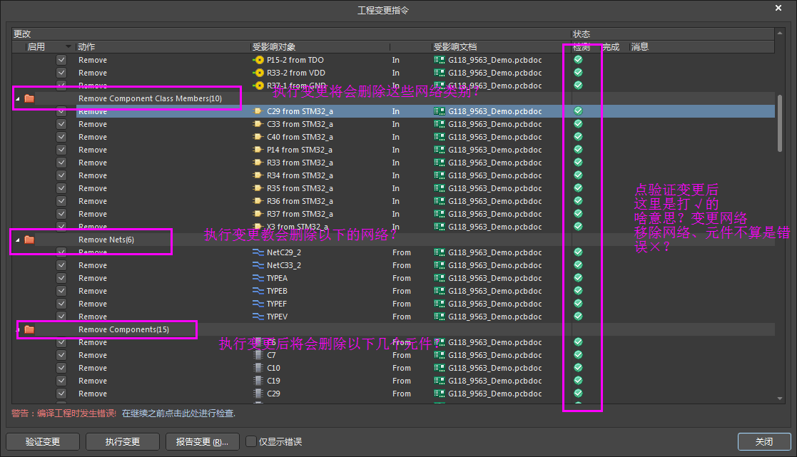

Altium Designer19原理图update之后 出现的工程指令变更 需要怎么检查
这些图分别对应什么含义?哪些是可以忽略不用管的?很多人画图习惯并不好,比如在原理图有的网络,PCB没有或者反过来也是一样,或者PCB没有封装,直接用焊盘代替,比如线圈等。。这些在pads里面是可以规避的。除非关闭了ECO检查,不然没有封装直接用焊盘代替是不允许的
