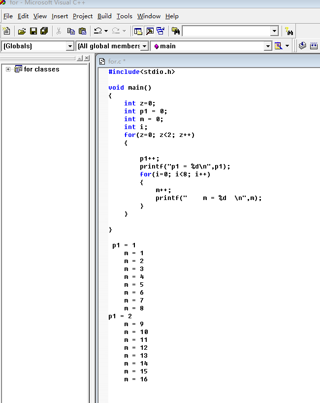

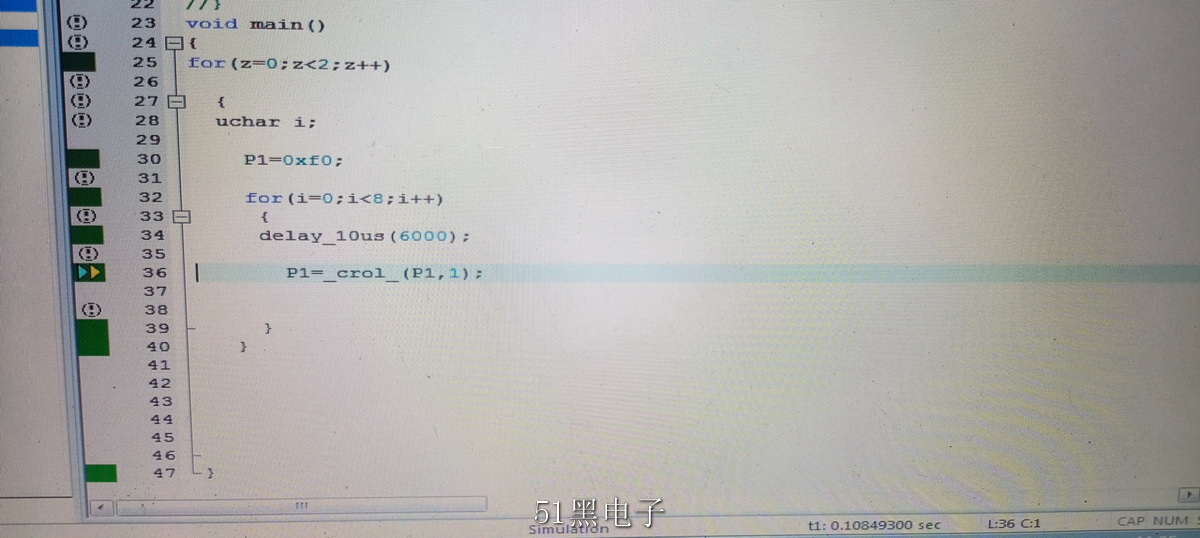

为啥不是循环两次呢
ID:1091757 发表于 2023-8-27 11:56 来自触屏版 | 只看该作者
怎么用break停,不用while
ID:883242 发表于 2023-8-27 14:32 | 只看该作者
从第36行看,你这是C51,但是28行这种随用随定义的变量只有支持c99的编译器才可以用,而C51是不行的,你确定这段代码通过编译?
ID:202023 发表于 2023-8-27 16:09 | 只看该作者
你这是2级循环,循环了16次

ID:230500 发表于 2023-8-27 17:05 | 只看该作者
没有使用while()大循环, 所以程序只执行一次,然后就跑飞了!
ID:1092028 发表于 2023-8-27 18:04 来自触屏版 | 只看该作者
怎么不是执行两次for循环,z=0时一次循环,z=1一次循环
ID:384109 发表于 2023-8-27 18:16 | 只看该作者
程序跑完了又复位重头开始了
ID:1092048 发表于 2023-8-27 21:56 | 只看该作者
变量定义放主函数之前

ID:1091757 发表于 2023-8-28 14:47 来自触屏版 | 只看该作者
人中狼 发表于 2023-8-27 18:16
程序跑完了又复位重头开始了
咋用break停呢?现在只能用while
ID:1091757 发表于 2023-8-28 14:49 来自触屏版 | 只看该作者
我意思咋一直循环,现在知道了。但是不知道怎么用break停。只能最后面用while,让他停
ID:596109 发表于 2023-8-28 15:46 | 只看该作者
2*8=16次才对

ID:1088383 发表于 2023-8-30 10:44 | 只看该作者
你这个z循环了两次,里面每个z又都循环了8次,总共16次
