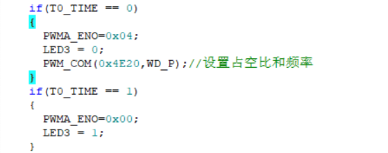

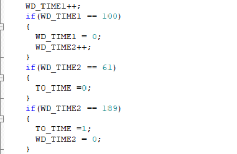

想做一个开1秒关0.5秒效果 这是代码。
现在状态是,时间是对的,但是pwm输出好像有延时一样,做不到开1关0.5,要么就开一下关一下(迅速的)或者开两三秒关一下

代码不全
你是如何定时的?
为啥不截行数?

PWM操作是马上起作用的,不会出现延时的,有延时是你的额程序操作逻辑问题。
STC8H系列的高级PWM,连续输出0或1有2种方法(以PWM1P为例):
1、使用PWMx_ENO禁止输出PWM,对应IO成为普通IO,禁止PWM输出后,由这个IO直接输出高或低电平。
  PWMA_ENO |= 0x01;   // 允许PWM1P输出
  delay_ms(5);        // P1.0输出PWM 5ms
  P10 = 1;            // P1.0输出高电平
  PWMA_ENO &= ~0x01;  // 关闭PWM输出
  delay_ms(5);        // P1.0输出高电平5ms
  P10 = 0;            // P1.0输出低电平
2、设置PWMx_CCMRn,强制PWM输出有效(高)电平/无效(低)电平。
  PWMA_CCMR1 = (PWMA_CCMR1 & ~0x70) | 0x60;  // PWM正常输出
  delay_ms(5);                               // PWM输出5ms
  PWMA_CCMR1 = (PWMA_CCMR1 & ~0x70) | 0x40;  // 强制PWM输出无效(低)电平
  delay_ms(5);                               // PWM输出低电平5ms
  PWMA_CCMR1 = (PWMA_CCMR1 & ~0x70) | 0x50;  //强制PWM输出有效(高)电平
  delay_ms(5);                               // PWM输出高电平5ms
