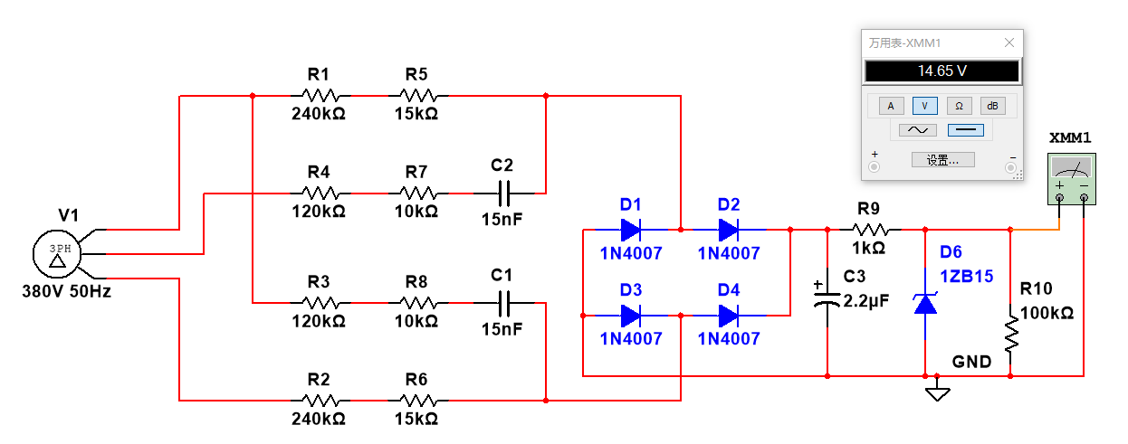

     花了很大功夫,全网竟然找不到XJ3相序保护器的完整电路图,花了点时间自己按实物画了出来,希望对有用的朋友能有些帮助。

XJ3-G的指示灯是双色的红和绿,与楼主的XJ3不一样

我绘图用的板子上留有双色LED的焊接位置,但产品出厂时为了节约成本,确实只装了一个单色的LED,我图上画的LED2就是双色LED的另外一个正极,LED在继电器不吸合的时候发光。
ID:491875 发表于 2023-9-11 17:15 | 只看该作者
这个电路可能有漏画的地方!作为电压比较器使用的运放的3脚应该接一个参考电位!
ID:491875 发表于 2023-9-12 08:46 | 只看该作者
分析一下应该是5,3脚漏画了一个连接点。这样2个电压比较器应该是并联工作的。1,7脚输出同状态。后面的那只三极管完全可以省略不要。LM358的输出有足够的能力驱动一只限流电阻1K的LED
ID:72088 发表于 2025-6-25 07:35 | 只看该作者
我搭建的仿真电路,通过测试正确,相序正常时电压表2V左右,缺相或相序不对,电压表升高到14V左右(受稳压管限制,本图用了15V稳压管仿真)
此电路还是十分有效的,不知道电阻长期发热是否可靠,能否改成更大阻值,减少功耗发热呢
ID:96682 发表于 2026-8-13 15:51 来自触屏版 | 只看该作者
之前遇见过用NE556制作的保护电路,功能与楼主的差不多,还声光报警,再配上个接触器就能适用大部分场合了
ID:170318 发表于 2026-8-14 08:53 | 只看该作者
XJ3或XJ3-G,最大问题是相序错和缺相分不清,这两种故障都是显示红灯,即7#楼仿真输出的高压
ID:641358 发表于 2026-9-26 17:01 | 只看该作者
怎么我仿真出来是相序正确时,为15V,相序错误时为2V多?
