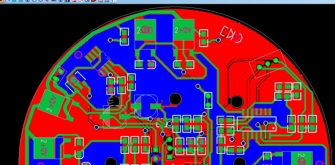

各位老铁,你们好,请教一下,我的padslayout敷完铜之后元件丝印没显示了(如下图),请问这是什么情况,谢谢!

setup/display colors...

PO快捷键看下, 有没丝印.  gerber输出的时候要带上丝印.

颜色设置的是白色

po有的,就是不知道为啥敷铜上去就没了

你的丝印是有的,outline就显示出来了,但是reference designator没有显示,应该是一个在all layer,另一个在silkscreen layer。
