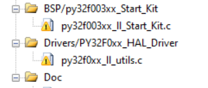

普冉,航顺单片机的Demo不能复制到别的文件夹是什么问题?
    复制了以后文件夹下,显示的文件地址错误是什么原因

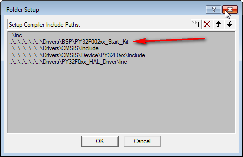

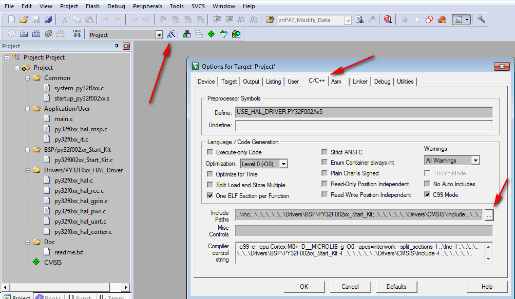

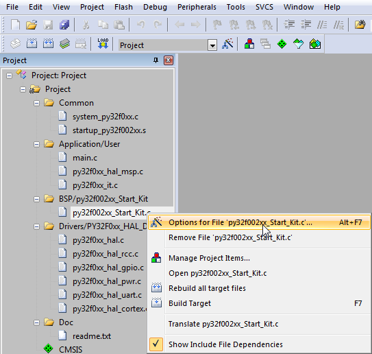

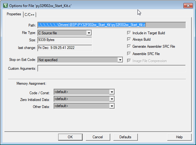

ID:533011 发表于 2023-9-6 21:23 | 只看该作者
可能需要手动设置路径包含文件。
ID:883242 发表于 2023-9-6 22:01 | 只看该作者
十里春风 发表于 2023-9-6 21:23
可能需要手动设置路径包含文件。
沙发已经解释的很清楚了,应该使用相对路径,相对于工程项目文件所在目录的路径,这样迁移到别的位置依然可以用。
