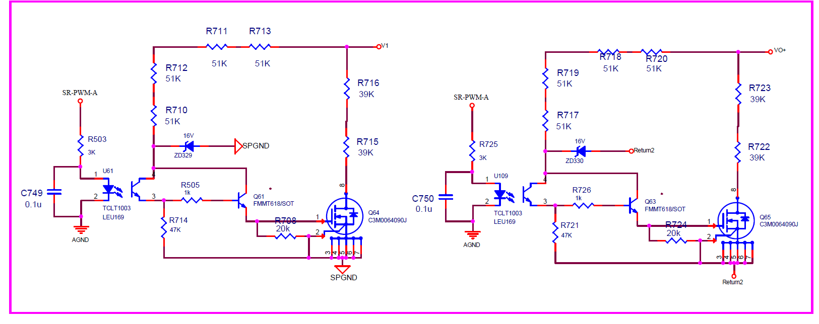

请问下面这个电路原理图是干嘛用的
原理图分析
想知道这部分的光耦隔离和三极管以及mos的作用

Q64、Q65是高压大功率MOS管。图中没见有合适的负载。这个图不像是应用电路,更像是一个测试电路或未完成的图。

SR-PWM-A输入占空比信号,经过光耦隔离,三极管放大,进而控制MOS的导通与截止时间。但电路看上去没有负载,很奇怪。

作用相当于继电器,频率高得多

赞同沙发的观点。

开关电源中常见的光耦后极取样电路。

光耦开关电路: 光耦输出给达林顿, 达林顿控制MOS管.

应该是上下管的驱动电路吧

有完整的图吗,这个图是局部,

光耦用作隔离,MOS管应该是调输出功率的,但是这个图不完整。
