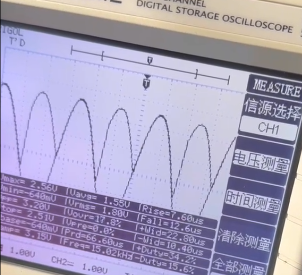

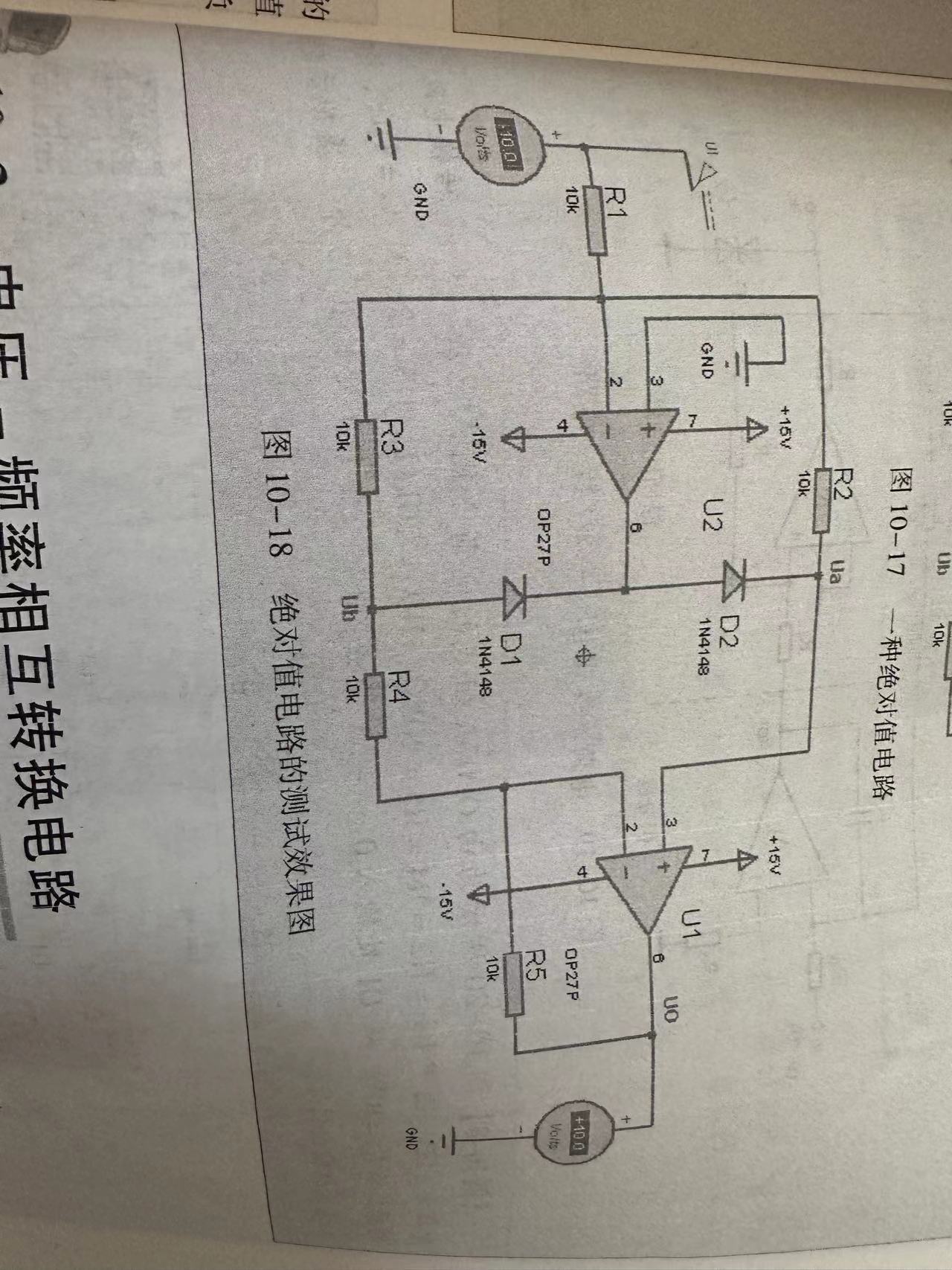

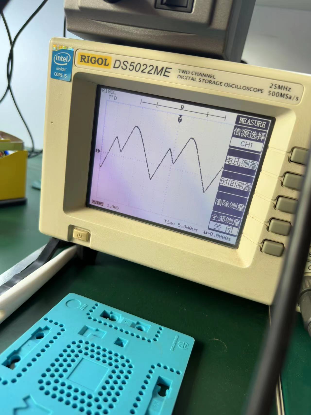

如图,频率再5K的时候还好没有失真,再频率高于15K的时候 整流波形严重失真,请问大神们是什么问题,怎么解决,跪求!
书上的例子

30K的时候整流波形
30K的时候整流波形
波形开始失真15K
波形开始失真15K

你查查LM358的GBw是多少,原图里面的OP27又是多少?
ID:491875 发表于 2023-9-9 18:48 | 只看该作者
换速度高一些的运放,用NE5532代替LM358

LM358的带宽,Slew Rate都那么低。

普通运放基本无法保证15K信号正常增益

这个电路默认是用于低频的,如50HZ.再高一些就是1KHZ左右的音频, 再高就不会用这个电路.想追求这个电路的界限, 注意运放的速度,还有二极管的速度.
另外,OP27也用不了高频.

了解一下 增益带宽 就知道这现象的原理。

LM358是最差的运放,想用在高频要换高速运放,这是最基本的常识。
