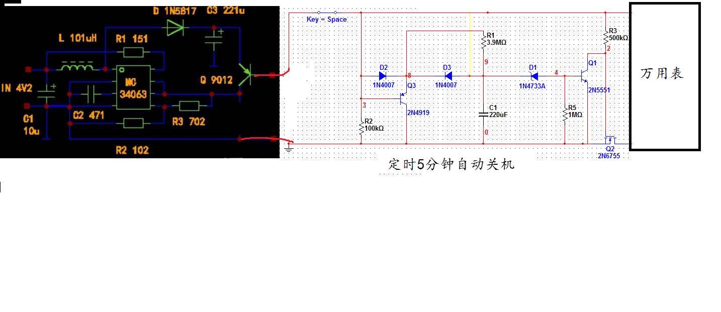

这个升压电路,开关闭合后,延时关闭,能实现吗。 最好没有电流

关机后,升压芯片还是在工作。

用小单片机控制
ID:771630 发表于 2023-9-13 15:10 | 只看该作者
李冬 发表于 2023-9-12 17:15
尝试过555 关闭后,静态电流大
用一个4位或者8位的小单片机控制,休眠状态下平均电流不到1uA
ID:230500 发表于 2023-9-12 22:28 | 只看该作者
模拟难实现就上8脚单片机吧,简单稳定,延时准确可调,几乎不用外围电路,
ID:709761 发表于 2023-9-12 17:22 | 只看该作者
加 这个延时自动关机电路,虽然可以自动关机,但是34063升压芯片的静态电流也很大。
ID:709761 发表于 2023-9-12 17:17 | 只看该作者
coody_sz 发表于 2023-9-12 15:16
我的3.7V里电池接B628来生压到9V给万用表供电,已经好了好多年了,跟普通6F22一样用,万用表关闭后电池也不 ...
我的万用表不带延时自动关机功能,表盘打到OFF档关机。
ID:709761 发表于 2023-9-12 17:15 | 只看该作者
XLinliY.Zhang 发表于 2023-9-12 14:58
可以加个NE555单稳态来控制电源开关
尝试过555 关闭后,静态电流大
ID:1034262 发表于 2023-9-12 15:16 | 只看该作者
我的3.7V里电池接B628来生压到9V给万用表供电,已经好了好多年了,跟普通6F22一样用,万用表关闭后电池也不耗电。
ID:771630 发表于 2023-9-12 14:58 | 只看该作者
可以加个NE555单稳态来控制电源开关
