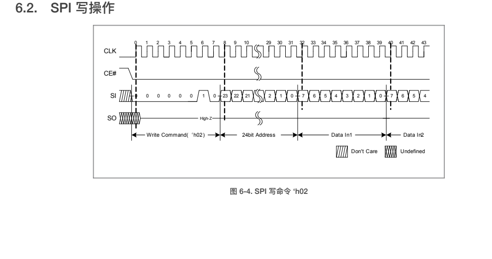

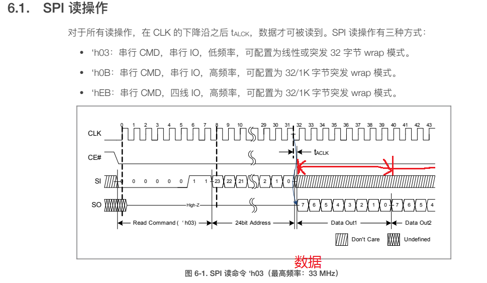

1.如上图当读到数据位时,可以向spi—dr寄存器写任意数把数据交换出来吗?
按写时序:1,使能片选引脚 。2,发送0x02写数据指令。3,发送3个字节地址。4,写入数据。5,失能片选
按读时序:1,使能片选引脚 。2,发送0x03读数据指令,3,发送3个字节地址。4,写入数据 。5,失能片选   这时SPI-DR寄存器为读出值?

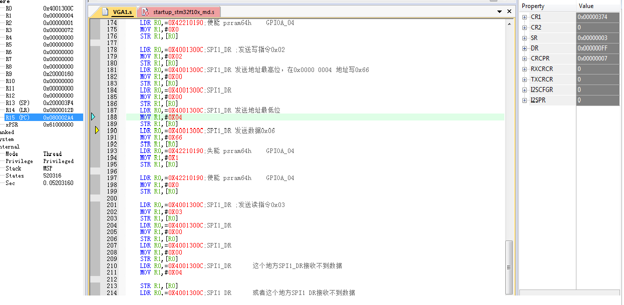

硬件,stm32spi1,GPIOA_04 nss引脚程序控制
程序如下,问题是,每次写SPI-DR寄存器,寄存器的值与写入的数据不符合。并且读出来的数据在SPI_DR也不对。

谢谢。读spi程序在给出04地址后,没有继续发送一字节数据交换。是程序问题。(已解决)
