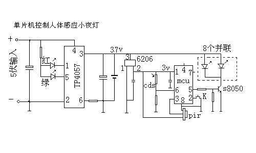

在网上淘得几块可充电人体感应小夜灯电路板,大部分缺电池和感应头,当然也很便宜,1~2元。其中两款电路十分相似,如下
电路图1
电路图2

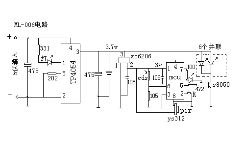

两款电路均为贴片元件,电路1所有元件均无型号字符,也无感应头。电路2元件均有字迹,有PIR但无型号。所以从电路2着手分析电路。
经分析得出:充电芯片为4054(5脚),稳压芯片为6206,网上查得单片机为九齐NY8A054E单片机sop8。电路2装上充电电池便可工作,
按键第一下,单片机7脚输出脉冲,所接绿色指示灯闪烁,进入感应亮灯阶段;按键第2下,全亮;按键第3下,关闭。从而单轻触按键实
现三档控制。电路1由于缺少感应头,虽然也是三档控制,但无感应。到网上查找各类PIR,由于是单片机控制,分析感应头应输出数字信
号。最终找到一种匹配型号ys312.其输出的是16位串口信号。上机实验,功能正常。
以上两款电路简单,所用元器件少,成本低,控制操作简单,不失为值得推广的电子电路。
