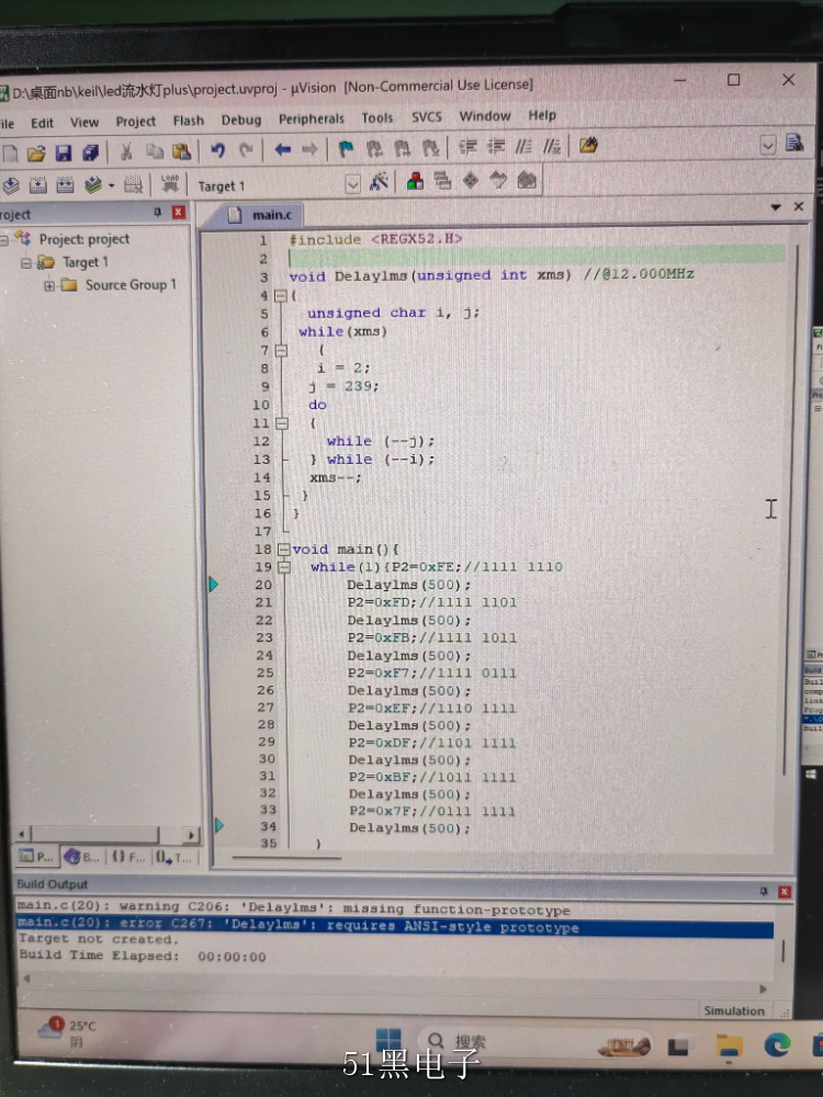

这个keil的error咋改啊error C267: 'Delaylms': requires ANSI-style prototype
ID:1093570 发表于 2023-9-14 18:44 来自触屏版 | 只看该作者 |只看大图 回帖奖励 |倒序浏览 |阅读模式
求助求助

ID:883242 发表于 2023-9-14 21:03 | 只看该作者
拿放大镜看了看,貌似上面是Delay1ms,后来是Delaylms,你选中第3行那个,Ctrl-C,再把后面的Ctrl-V掉。
ID:883242 发表于 2023-9-14 22:50 | 只看该作者
把函数写在引用该函数的代码前面,可以不声明原型,这是常识为什么你不知道?

就是因为他写错了1和l啊,所以就没有原型了啊,有错吗?

ID:1093570 发表于 2023-9-15 15:19 来自触屏版 | 只看该作者
是的谢谢你谢谢你

把1ms 改成xms, 就不会看错了.
