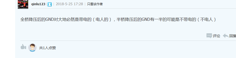

怎么理解这句话

ID:883242 发表于 2023-9-15 20:25 | 只看该作者
楼主位的图荒谬至极,有一半概率不带电,怎么不说另一半概率电压比全桥整流大一倍呢?更危险!
事实是阻容整流用在负载很弱的场合,既然电流不大,半波整流也够用为什么不用?
