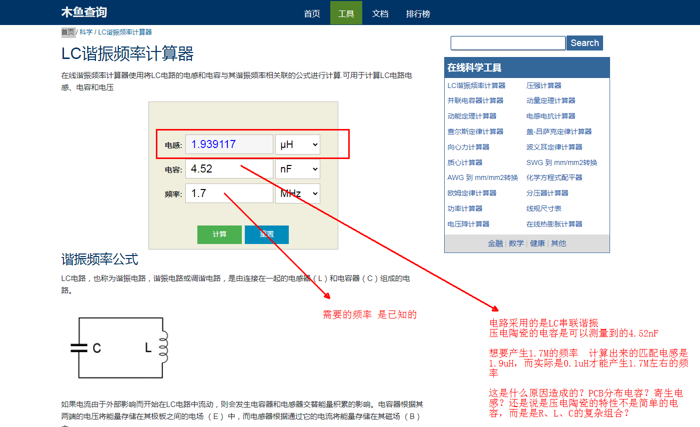

LC串联谐振  匹配电感的计算
ID:883242 发表于 2023-9-15 18:13 | 只看该作者
你测出来的电容并不是谐振时的等效电容。实际上压电效应的原件在谐振时可以看成是LC谐振,已经有了电感,你不要乱加。
参与人数 1黑币 +4 收起 理由
timeo + 4
ID:123289 发表于 2023-9-16 15:30 | 只看该作者
理想的LC谐振频率很好计算,实际电路中要考虑电路中的分布电抗。
