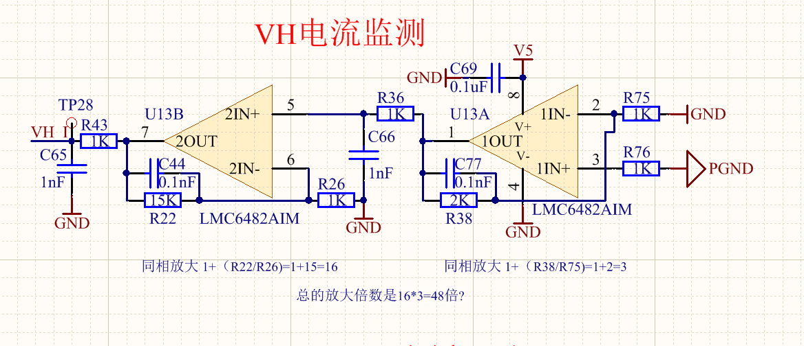

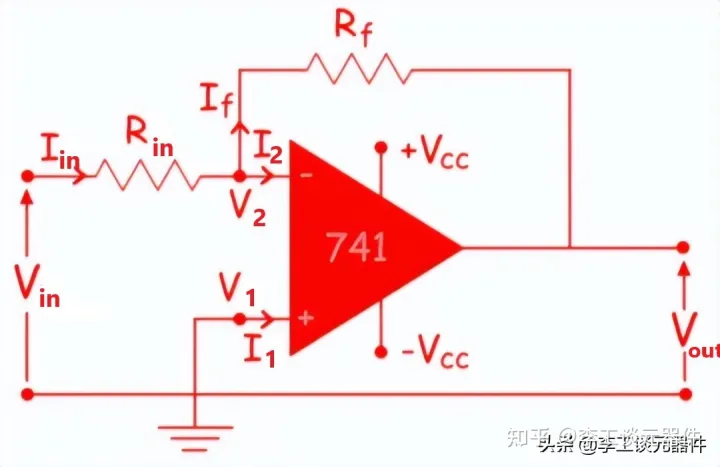

1.运放反相比例放大 计算出来是负电压?比如输入5V 放大1倍 变成了-5V?这样理解不对吧?毕竟也没有电荷泵 没有电感  怎么做到负电压的?不过单片机是不能直接采集反相比例放大输出电压的对吗?那单片机不能直接采集 意味着就是负电压了?
2.运放同相比例放大是否正确 如果不正确 应该怎么计算

我觉得你理解错了,理想运放放大1倍,无论同相反相,输入5V都是输出5V,区别只是输入阻抗特性
ID:123289 发表于 2023-9-20 08:42 | 只看该作者
反向也是以负引脚的电位作为参考点。
作为运放,它不懂何为正何为负。正、负只是人为的定义。运放只认三个点位:上电源引脚、下电源引脚、负输入引脚。
它认为:上电源引脚为【正】,下电源引脚为【负】,负输入脚为【地】。
不要纠结“反相之后”,你就直接计算,结果超出电源时,就被电源限制。不超出,就是你计算的值。

不必对称,也不必正负,只需记住一点:
尽量使输入的参考电压,接近电源电压(两个电源引脚)的1/2。
例 ...

不必对称,也不必正负,只需记住一点:
例如:
两个电源引脚 = 5V、0V,输入参考电压就 = 2.5V,输入正弦波以2.5V为中心为佳。
两个电源引脚 = +5V、-5V,输入参考电压就 = 0V,输入正弦波以0V为中心为佳。
两个电源引脚 = +12V、-5V,输入参考电压就 = 3.5V,输入正弦波以3.5V为中心为佳。

1、计算归计算,先认为计算出来的值都是可以实现。
2、输出受电源电压限制!如果输出计算值超越电源电压,则被限制于电源电压。
