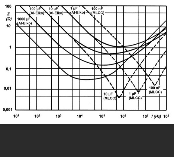

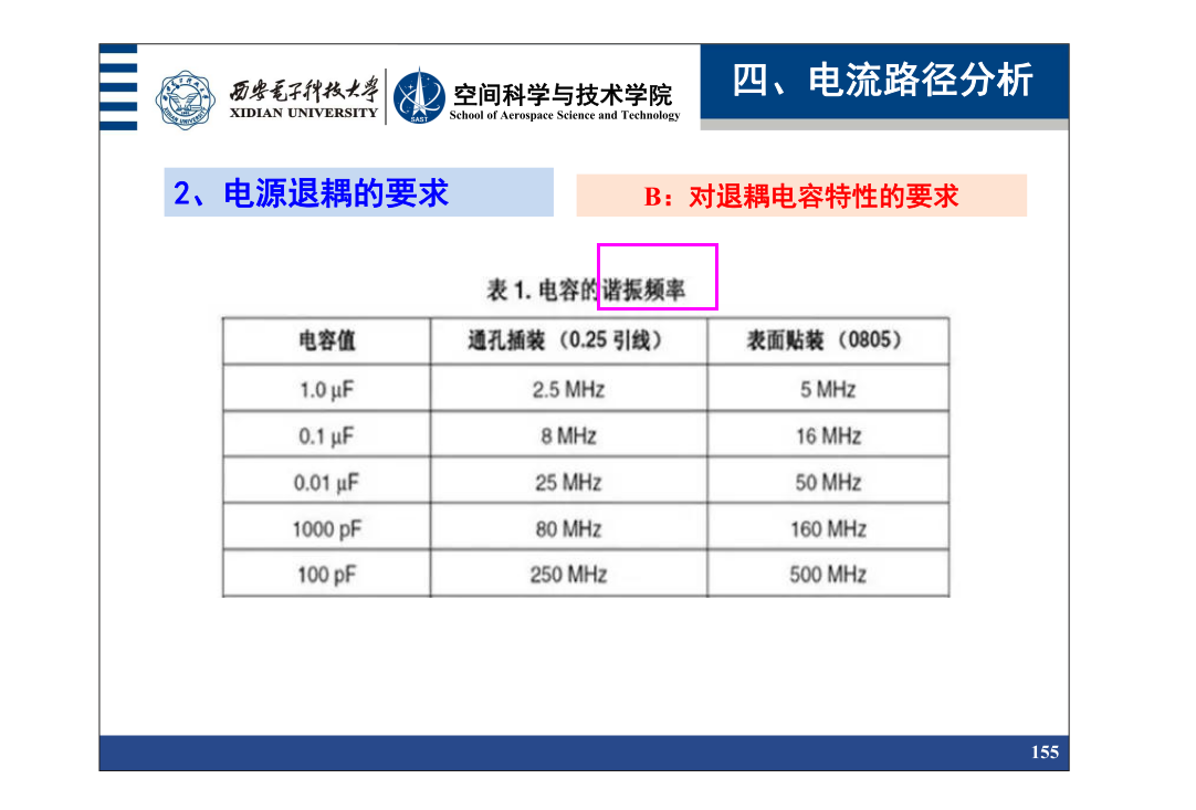

单纯的电容或者电感哪里来的谐振频率一说?对应的谐振频率不是有LC或者RC才对吗?R和L都是未知的情况下,这些谐振频率

理想电容当然不会谐振,但是现实中的电容不可能理想,你看这不就谐振了吗?
ID:1088185 发表于 2023-9-19 01:45 | 只看该作者
任何一条导线都有其电感量,何况是靠导体平面面积造成的电容, 有电感是必然的
ID:491875 发表于 2023-9-19 07:15 | 只看该作者
电容制作会出现等效电感的!大容量的电容相对电感要大一些,特别是电解电容。所以,有些要求高的高频电路会出现多只电容并联以降低等效电感的设计。单个相当于串联一只电感,所以就会出现谐振了。

阻抗最小的时候就是发生了谐振?
那么你认为频率高到一定程度,电容变成电感又是为了什么?

现实中,任何R、L、C元件,都是LCR的组合体。
ID:491875 发表于 2023-9-20 10:36 | 只看该作者
确实!只是在大多数情况下影响不是很大一般忽略了。但在特殊条件下不能不考虑寄生电感或者电容的影响,特别是高频电路中
