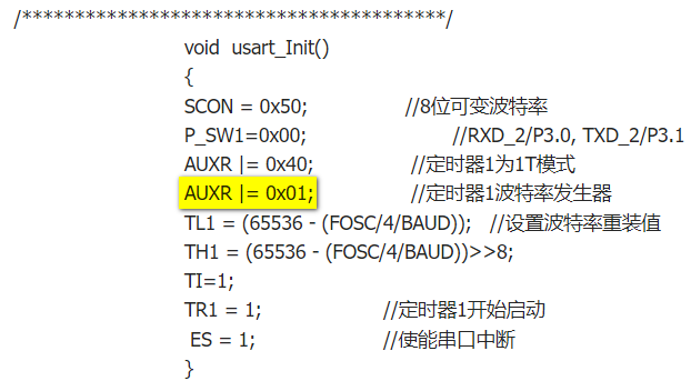

STC15W1K24S单片机启用定时器0定时器2控制电机,定时器1波特率发生器,死活调试不出
写了一个测试程序,定时器0定时器2启动后计数200次取反IO,
不启动定时器1做波特率发生器可以工作,启动定时器1后就乱了。

  62.                             void  usart_Init()
  63.                             {
  64.                             SCON = 0x50;                //8位可变波特率
  65.                             P_SW1=0x00;                        //RXD_2/P3.0, TXD_2/P3.1
  66.                             AUXR |= 0x40;                //定时器1为1T模式
  67.                             AUXR |= 0x01;                //定时器1波特率发生器
  68.                             TL1 = (65536 - (FOSC/4/BAUD));   //设置波特率重装值

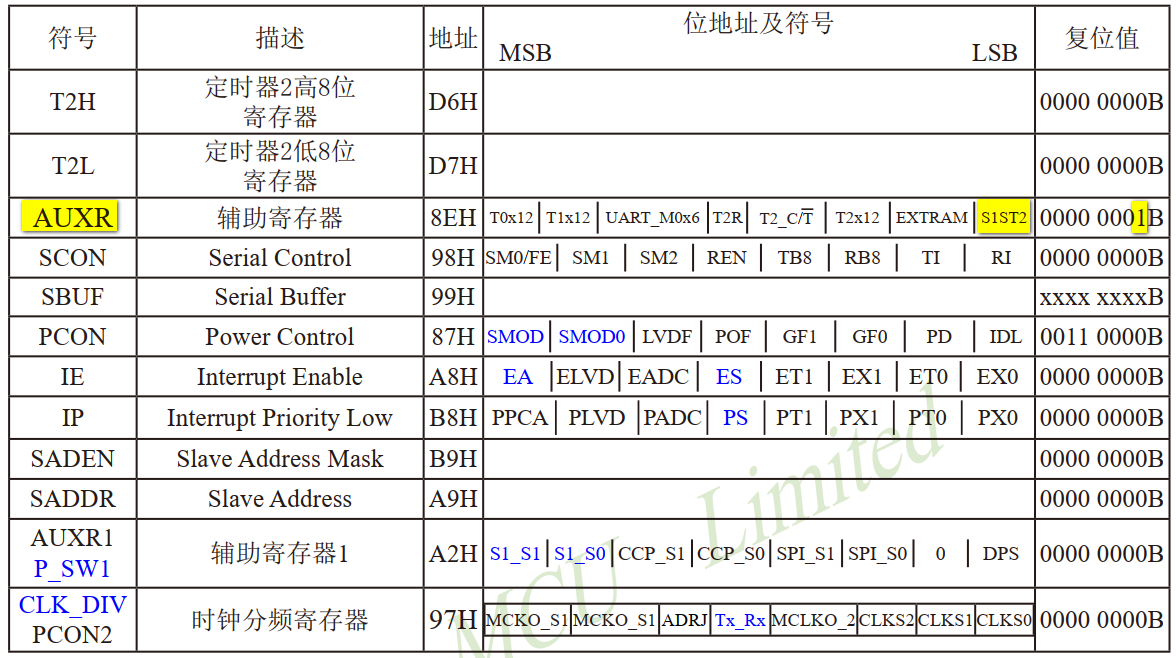

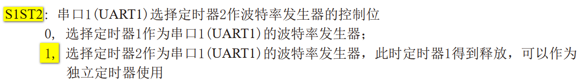

ID:161164 发表于 2023-9-20 17:43 | 只看该作者
应改为
AUXR &= ~0x01;
ID:65956 发表于 2023-9-21 08:37 | 只看该作者
