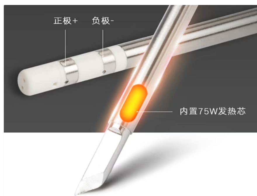

14#
ID:742677 发表于 2023-9-25 16:44 | 只看该作者
T12的发热芯,常温阻值是8欧姆左右,如果按24VDC电压供电,初始最大功率:(24/8)x24=72瓦,热得快的秘诀在于芯和头一体化的紧密结合热传导当然快。
H-20T,的芯。常温阻值60欧姆,初始最大功率:(220/60)x220=806瓦。是72瓦的11倍多,如果为了极致单纯的融锡快,也使用一体化的方式,结果可以预知。
但,有所为,有所不为。
想明白其中道理不难。
15#
ID:742677 发表于 2023-9-27 22:11 | 只看该作者
专业网站上注明T12发热芯功率,果然就是75瓦呢。
