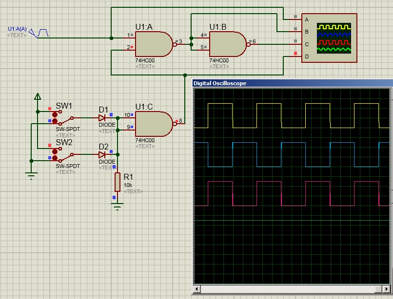

问题是这样的,我想改一个线路板控制PWM,当有两路信号为高电平5V时候,PWM信号加在芯片输入端,输出端无输出,当两路信号为低电平时候,芯片才可以把PWM从芯片的输出端输出,请问大神们用什么芯片可以解决这个问题,比如可以用个与门再加个啥芯片,或者用个施密特抗干扰的与非门好,还是普通的与非门好点,然后再通过什么芯片可以实现这个功能!

     给你个电路模型,分立元件的,可以满足你的要求,元件具体数值可以根据你的实际电路作修改。     工作原理如下:当K1、K2都为低电平时,Q1不导通,Q2射极跟随器起作用,PWM可以输出。当K1、K2同为高电平或者一路为高电平时,Q导通,短接Q基极,PWM无输出。你的描述是两路控制端同为高电平或者低电平,但没有说其中一路高电平一路低电平状态下的要求,所有控制会有BUG.

当有两路控制信号同为高电平或1高1低时,PWM信号加在芯片输入端,输出端无输出,当两路控制信号同为低电平时,才可以有输出。
ID:1094028 发表于 2023-9-23 11:34 | 只看该作者
如果需要有驱动能力的话,找一个带0使能芯片的驱动芯片,如果没有低输入的话,输入加个三极管反相一下,建议还是用1电平驱动PWM,上电瞬间存在不确定的问题,需要考虑一下。如果防止误输出,其实有很多方法
