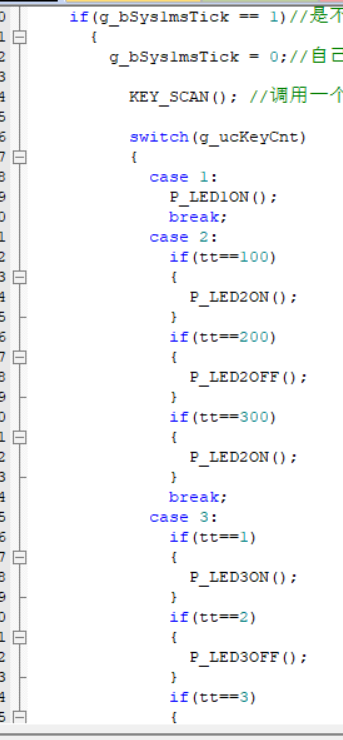

单片机进不去这个1ms标志位中断,如有其它问题也请指正,谢谢
ID:1090365 发表于 2023-9-21 10:03 | 显示全部楼层 |阅读模式
纯小白,求帮助,

1.沒写单片机型号,这不是 STC的单片机吧?
2.代码不全
3.截图不截行号
ID:1090365 发表于 2023-9-21 16:53 | 显示全部楼层

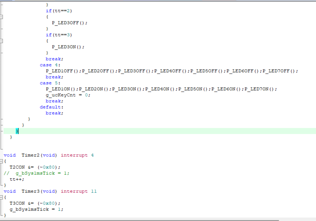

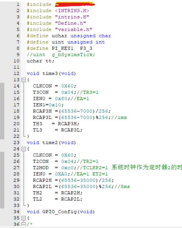

第一次发,现在解决了一些问题了,型号是我自己涂掉了,怕违反什么规定。现在剩下的问题是定时器2的中断进不去
ID:1064915 发表于 2023-9-21 17:06 | 显示全部楼层
89c52,定时器2的中断号5

ID:65956 发表于 2023-9-22 08:31 | 显示全部楼层
定时器中断入口有错,看你这程序的定时器2中断怎用中断4呢?如果是STC51核单片机中断4是串口1的中断入口
ID:1090365 发表于 2023-9-22 08:50 | 显示全部楼层
已经基本解决问题,主要是对程序的逻辑不太行
