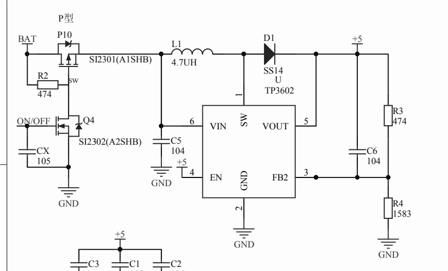

场效应管电压开关电路,谁帮我分析一下原理?用了场效应管SI2301和SI2302。

你把mos管按照双极型三极管来理解开关作用,就会豁然开朗了。只不过双极型三极管需要电流驱动,即基极-发射极有电流C-E才会导通,而MOS管G-S需有一定幅度的电压,D-S才导通。另外R2阻值有些偏大,一般是几到十几K为宜(你是用的是SI2301,表明供电也电压不高,一般也不宜超过20V,MOS管的栅极电压一般不超20V)。另外不用CX,用105的电容会影响MOS的开关速度,而是用几十K的电阻防干扰。

这个电路实用可能有问题,Q4 的G极最好加个下拉电阻。

输入电压是3V两节5#电池,输出4.8~5V,P40什么电平才能导通,输出电压5V供STC单片机工作的,假如没有导通单片机电压没有,P40怎么工作。

你这开关电路实现不了。输入3V不升压是不能输出5V的,再者没有输出时单片机没有供电,也不能打开Q4.

P10的DS脚接反了,会一直导通
接正确是,P40高电平,P10导通
电路开关是怎么开的?大概是要有个按键吧
可以加个电路按键按下,就给单片机供电,然后单片机把P40拉高,就导通了

输入3V不通过升压是不可能输出5V。可以选用低压型MCU,1.9~5V范围都能正常工作。采用下图一键开关机。你画的图P10的DS反了。

后面有升压电路的

上面的管子接反了

如此的话,可在P结场效应管DS间并个按键开关,按一下强制通电后松开,单片机得电输出高电平开关信号控制Q4导通维持P导通。需断电时单片机开关信号为低电平,P截止。也就是是10楼说的方法。另外10楼已看出P的DS画反或者用反了,要根据实际改过来。

Q4高电平导通,Q4低电平截止。是不是这样。

TP3602 这个ic 自带启停功能,第4脚EN, 就可以通过设置高低电平来启停升压至5V. 为啥还要再加两个MOS管?

P10的D,S要反下,按你的图,管子关闭时,还是为因为内部寄生二极管导通。P沟管子栅极0导通,N沟管子1导通,和三极管一样。采用MOS关断,可以使待机电流接近0.DCDC芯片本身存在待机功耗,有的高达毫安级。Q4可以改为三极管,成本还低些。Q4栅极为0的话,P10截止。

NMOS 晶体管导通,并将 PMOS 栅极上的电压拉至地,因此 PMOS 开始将电池电压通过它传递到输出。
