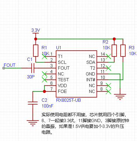

前不久看到很多坛友用RX8025T芯片来改造家里的电子钟,使原本不准的电子钟精度都有所提高,我在改装发现有几个问题,再次提出来让坛友在改装时,尤其是在使用
电池供电时注意一下。电流越小电池才经用。
       1. RX8025T在foe没有接电源时,在3V时电流为0.8-2.8uA,5V时电流为1.2-3.5uA
           此时fout没有32.768K输出
       2. RX8025T在foe接电源时,在3V时电流为2-12uA,5V时电流为3-20uA
           与所接负载有关,此时fout有32.768K输出,
这是在同等电平测量的结果,
       重点是RX8025T电源接3-5V时,而电子钟的电压是基本只有1.5V(1.3-1.55V)
此时发现RX8025T工作电流竟达2mA怀疑是fout输出电平太高,后经过,在fout输出端串
一20K电阻改善不大,最后在fout再串一22P电容才使RX8025T工作电流正常

ID:1112581 发表于 2024-4-2 04:43 | 只看该作者
谢谢你的分享。我看到有其他网友是串联500k电阻到Fout。请问你最后是串了20k电阻+22p电容?

ID:137736 发表于 2024-9-23 18:06 | 只看该作者
串22pF电容隔直流,比纯电阻效果好。
